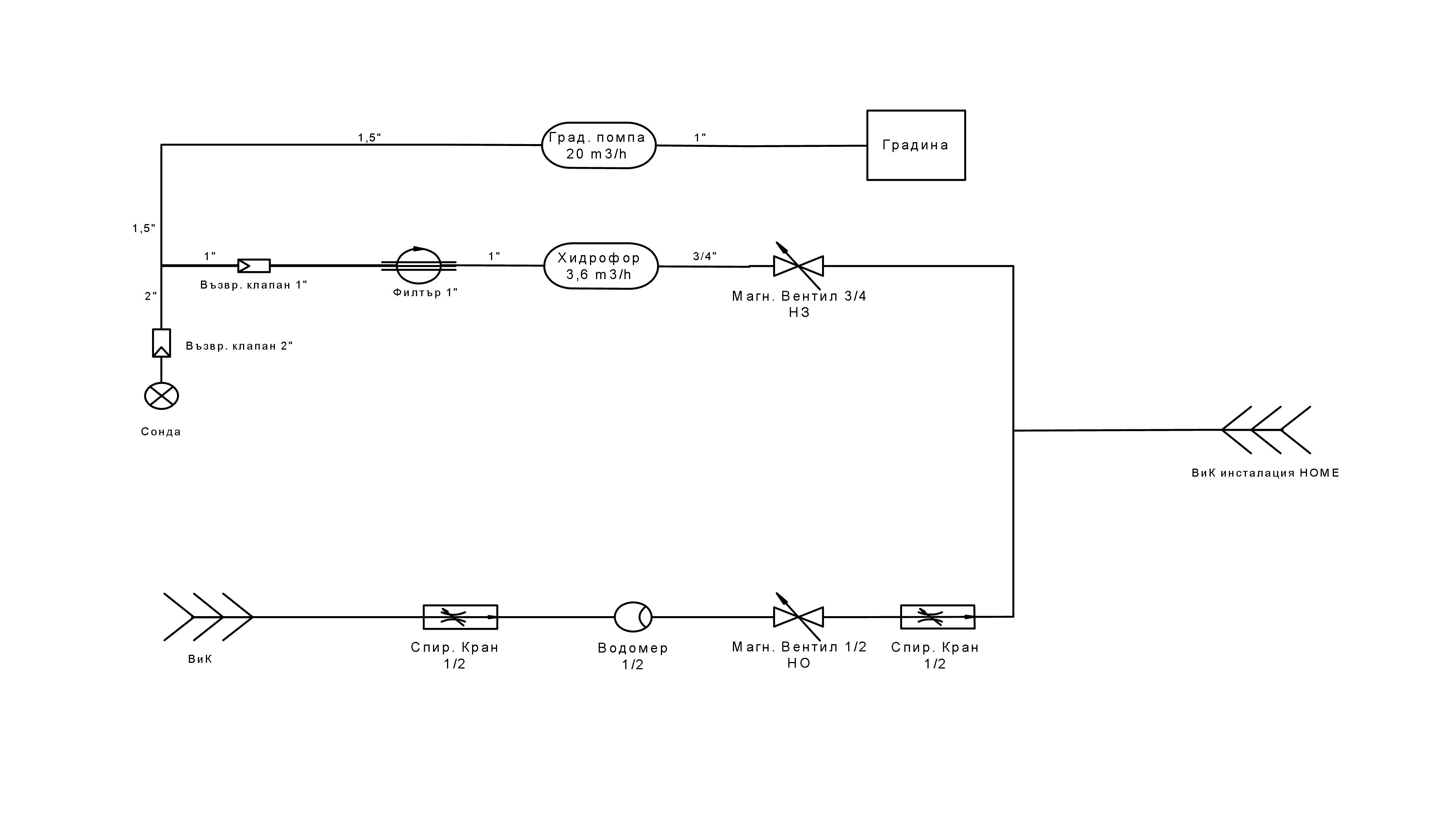

Kупих хидрофор /нисък клас енхел/ който ще включа към ВиК мрежата. Нивото на водата в сондата е около 5-6м. За да избегна постоянното спиране и пускане на кранчета искам да направя всичко автоматизирано.
Непосредствено след водомера ще сложа магнет вентил НО и след него спирателен кран /с цел смяна на водомера или вентила/. На изхода на хирдрофора ще поставя магнет вентил НЗ.
Автоматиката ще бъде следната:
магнет вентила до водомера НО - този след хидрофора НЗ.
При включване на хирдорофора - позициите на двата магнет вентила се сменят -> до водомера затваря - след хидрофора отваря.
При включване на градинската помпа, ако хидрофора е включен, то той автоматично да се изключи.
Оперативната верига и МВ ще са на 12V или 24V.
Пусковата апаратура мисля да я направя със старт/стоп бутони и релета. Трябва ми идея как със пускането на градинската помпа да се изключва хидрофора. Вероятността и двата уреда да работят едновременно е нищожна, но все пак искам да направя такава защита.
Другата ми чуденка е дали има смисъл да слагам магнет вентил след ходрофора. Нямам представа как е устроен вътре и ако няма МВ когато хидрофора НЕ работи дали налягането от ВиК мрежата ще му окаже влияние.
Предполагам трябва да има и разширителен съд ... къде точно да го поставя и колко литра да е обема му?
Сондажната помпа е с дебит 20 м3/ч
Хидрофора е с дебит 3,6 м3/ч
Водата от сондата ще се ползва с цел миене и къпане за това ще ползвам само един RLA филтър на 250 микрона
Целта на хидрофора за пътво време е да се ползва само когато няма вода или налягането на ВиК е незадоволително.
Моля за съвети и относно прикачената схема. Все още всичко е на фаза проект така че всякакви идеи са полезни
