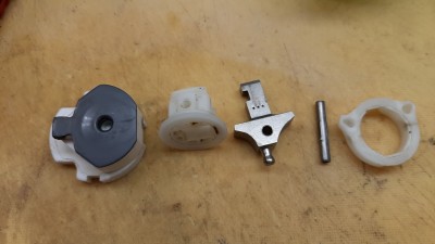

Преди повече от 15 г. монтирах на мивката в банята такъв смесител. Е тази година взе да прави мизерии. Понеже нямах време за поправка купих нов. На вид абсолютно същия, но с допълнителна екстра. При някакво положение преди ръкохватката да достигне точката, в която да тече само гореща вода - смесителя клика в тази точка - демек предупреждава за опасност от изгаряне.
Та гледам новия купен на 10.6.2019 и същия ден го замених със стария.
От няколко дни ръкохватката на новия засича горе доле в точката на кликане, без да може да продължи до 90 градуса, което беше пълното и движение и не ще да пуща по-топла, както и гореща вода. Значи предния смесител изкарал повече от 15 години, а новия
От понеделник ще му търся гаранцията, но пък сега в почивните дни купих нова керамична глава и я подмених на стария смесител.
Прилагам снимка на чаркълъците, които извадих от подменената глава в любопитството си да разбера каква е повредата и
А да на снимката липсва корпуса, който се понатроши при "разглобяването"
Та нещо ми се губи в начина на предаване на въртеливото движение от ръкохватката към керамиката
Може да е имало някакви щифтове във бялата (втора по ред от ляво на дясно) част, която се върти в-у черната пластмасова част, зацепена към керамиката. Но м-у бялата и черната не открих никаква връзка освен едно плъзгане.
