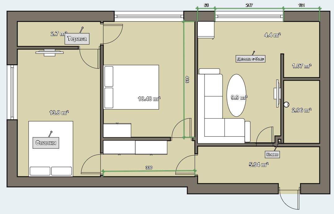

Предстои ми закупуване на апартамент, който се състои от спалня, хол + балкон (общ за хола и спалнята) и кухня + балкон. Блока е старо строителство - тухла. Апартамента е 3 ет. Идеята е апартамента да се преустрои на спалня, детска и дневна с бокс.Прилагам скица на апартамента.
Би ли могло, съществуващият хол да се преустрои на дневна с бокс, както е отбелязано на скицата?
Съществен проблем ще бъде тръбата за мръсната вода! Какво решение ще предложите?
П.С. Ако някой има предложение за друго разпределение, нека предложи!
Благодаря!

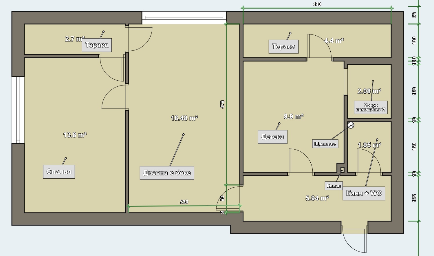

Другият вариант е да се усвои балкона и там да се изгради кухненски бокс. Банята също ще се удължи малко понеже е малка. В нишата м/у банята и балкона ще е мивката и кухненски шкафове отдолу и отгоре. Под прозореца на балкона също ще има кухн. шкафове отдолу. Главното ми притеснение в този вариант е, че ще остане малко място за канапе/диван, маса, тв/секция, а когато имаме гости, "тяснотията" ще се усеща най-много :?
