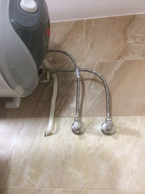

Предварително се извинявам за аматьорския въпрос! В жилището, в което живея, нямаме ТЕЦ и досега ползвах бойлер. Кранът на топлата вода е спрян, а двата малки крана под бойлера съответно включени.
В скоро време предстои прокарване на ТЕЦ и въпроса ми е, след като централния кран за топлата вода бъде включен, тогава и двата крана към бойлера ли трябва да се спрат или сам този за студената вода?
Ще съм Ви изключително благодарен за съдействието!

Хубаво е като монтираш водомера за топлата вода от ТЕЦ да предвидиш след него един възвратен клапан и да спреш крана на студената вода към бойлера! :partyman:

Не само "хубаво", а задължително. При това клапанът трябва да е работещ, щото в наша сграда има монтирани, но компрометирани с времето, та се налага и циклична подмяна на обратните клапани (OK).
Може и такъв ОК.
На много места не слагат кран на топлата вода от бойлера по ред причини. Но за да не се смесват водите към общия шранг ако няма работеща ОК е достатъчно да се спре крана на студената вода към бойлера, разбира се ако крана е изправен. Защото съвсем скоро имахме случай на неизправен спирателен кран към бойлера + неработеща ОК и в резултата претакане на студена вода в щранга за топла през бойлера.
