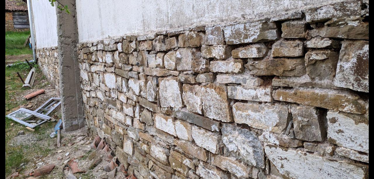

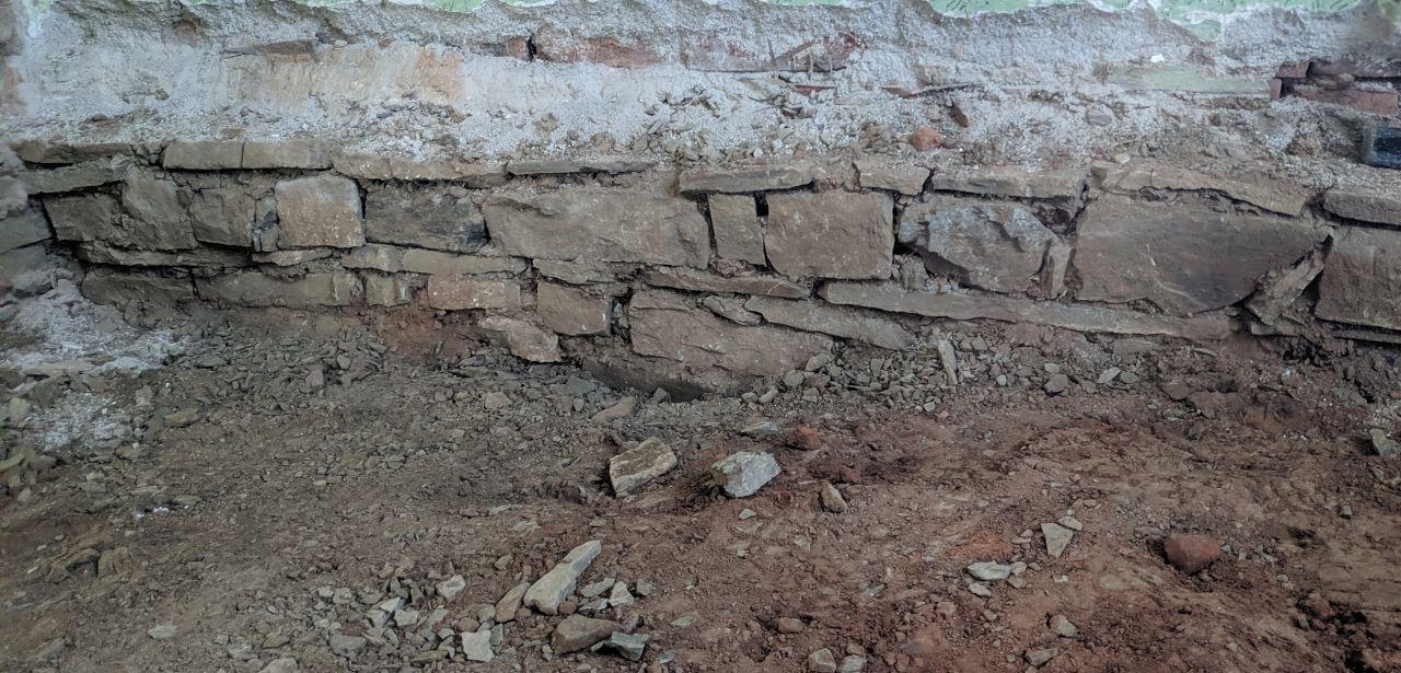

Тъй като трябва да вкарам тръба за вода от една ниша под коридора към мазето ми се налага да мина през основите на къщата. Стара къща, плътни тухли 1чки върху основи от камъни. Основите са около 50 сантиметра дебели, камъните разнородни. Копане надолу е изключено.
Дали ще стане да пробия с някаква корона? И дали е безопасно да го играя така?
Другия ми вариант е да изляза в коридора, да мина през тухлите и да сляза пак в мазето(подовете са гредоред), но ми се ще да избегна това усложнение.
Прилагам някоко снимкми.

Да, това е лесно, но се притеснявам да не се срине в някой момент. Няма да стане с 1 камък само, ще са доста ако почна така с вадене. Затова се чудя с бор корона дали да опитам :)
Или направо да обикалям...

Камъните са с различна форма и размер, ширината от 50 сантиметра е постигната с градене на много и различни камъни. Ако махна един, зад него ще излезе следващ и то застъпен от другите, ще трябва да махна още съседни и т.н. Не става да извадя 1 и да се отвори през стената дупка. Иначе нямаше да пиша тук а щях да избия някой...
А ако взема да разграждам и поддаде на някъде не е оферта :)
Имам един китайски Бош перфоратор, имам някакви бор корони дет взех за в тухлите, освен ще се пробвам с някоя. Но и те са къси, ще трябва да взема дълъг държач за бор корони...
Друг вариант е пак с перфоратора, но със свредло. Имам такива за бетон 60 сантиметрови, но пак ме притеснява да не се разместя камъните повече като взема да бия.

Аз бих посъветвал да се избере голям здрав камък и да се
пробива с боркорона във фуга, която е под него по средата.
Идеята е той да остане здраво стъпил върху останалите.

Тия камъни, "фъргат огин" понякога, ако случиш на серт.. Пробвай с дълга бургия да минеш от другия край първо, ако уцелиш някоя двустранна кухина .. и огледай възможностите да поразшири.. Какво фи тръби ще минават и защо точно, че не разбрах..

Трябва да изграждам водопровод и канал. Ще влизат/излизат през съществуващо малко прозорче под коридора. От него ще излиза нагоре към банята и диагонално през стената за мивка/миялна. От другата страна на основите е мазето, там трябва да стане котелно/перално. И ще ми трябва вода... ако не мина през основата трябва да заобиколв нагоре или отстрани, но отстрани стават много чупки и снадки, а отгоре ще трябва да крия повече тръби.
