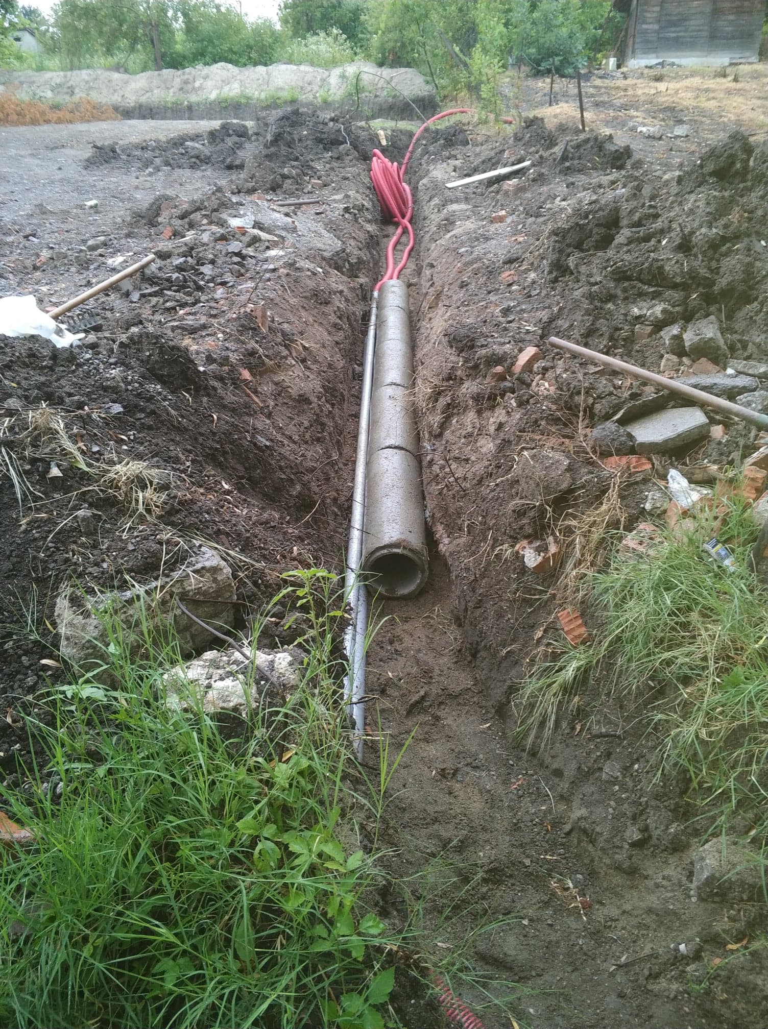

nikolov333 - майстор
Във желязна тръба има смисъл, ако ще се движат тежки машини отгоре.. Аз така ги защитих под входа на парцела.. Даже в железните набутах и двуслойни гофрирани и в тях сложих тръбите и кабела за тока..
