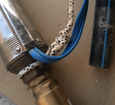

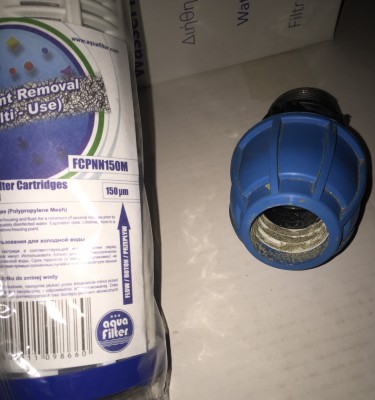

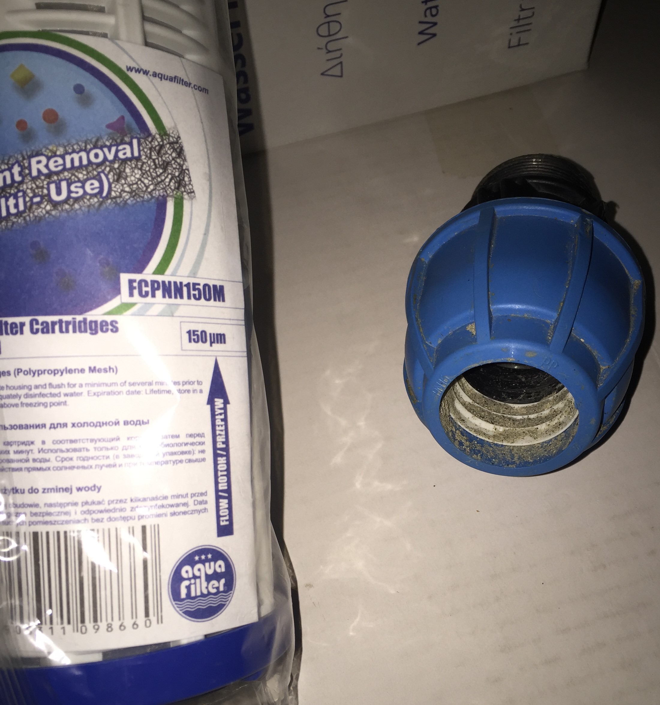

Имам следния ситуация. Направиха ми в София 140мм сондаж и ерлифт който беше 1-2 дни, но не много като часове общо. Огледалото е на 11-12 м под терена.
Схемата която си правя е: 550W китайска потопяема помпа спусната до парче глуха тръба на 7-8 м от дъното на сондажа,
1" обратен клапан на фланеца на помпата, ПЕ 32 тръба и кабел вързан със свински опашки за тръбата, въже 8мм промишлено текстилно.
На повърхността имам ПЕ кран. Дебитът е 2.5-3 м3/ч, налягането е 4 бара, водата е общо взето мътна. Досега не съм успял да я източа за няколко часа работа.
Като извадих помпата след месец, отгоре по нея и по ПЕ бързата връзка отвън и по резбата имаше полепнал пясък. Въпреки че помпата е минала през метри вода при изваждането, пясъкът явно не се е отмил.
Колеги моля помагайте за следните въпроси, и за каквото друго се сетите като съвети за цялостната система!
1. Това с пясъка по помпата и тръбата означава ли че тя кисне в нещо като течна кал, а не баш във вода? Сещам се да намаля малко дебита с крана в шахтата, да я спусна на по-малка дълбочина или да й направя мантел от PVC 110 , помпата е 3.5". Какво друго мога да направя?
2. Искам да си захраня къщата пробно, имам прокарана тръба 32. Планирам да сложа електронен пресостат Coelbo Digimatic 2 в къщата, той има защита от работа на сухо, от колебания в напрежението, при спиране на тока рестартира помпата автоматично. Купих 2 перяеми филтъра на 150 и 50 микрона, след време искам да сменя единия с 5 микрона. Също планирам и разширителен съд 50-100 л вертикален, пак вътре в къщата.
При положение че е вероятно да имам доста пясък във водата, какво мога да направя при тестовото захранване за да не се повреди пресостата, РС, бойлера със серпентина, дюзите на казанчетата, пералня, миялна и т.н ? Мога да сложа двата филтъра преди (или след?) пресостата, какво друго?
3. Ако имам пад на напрежението поради дължина на кабела от пресостата до помпата, защитата на пресостата ще сработи ли? Проблем ли е че пресостатът няма настройка на максимално налягане, а само на минимално. Би трябвало когато налягането достигне максималното възможно за помпата, примерно 4 бара, пресостата да спре помпата поради липса на дебит/консумация?
Благодаря на отзовалите се!
