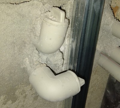

Здравейте, бях се уговорил с ВиК майстора който слага тръбите да остави извод за хигиеннен душ и в последствие да монтира. Разбира се е мнооого зает и ми отказа, та сега трябва да се спасявам сам :supz:
Това е оставил като изводи
Тези тапи се разлепят и се лепи на тяхно място извод/тръба или?
Да не говорим, че са супер близко до "куфара" и ще трябва и там да творя.....

Тапите ако са залепени,не можеш да ги "отлепиш"!!! Ако само са вкарани,пак ще е зор с лепенето на тръбите за продължението. Не е оставил място за плочките,монтирани не на една вертикална линия / т.е. на еднакво разстояние от стената/... За съжаление, този мАстор си е оставил и двете ръчички,излизащи някъде под кръста му!! :axe:

Това го видях вече, въпросът е аз как да спася положението?
Да къртя наново ли, да пробвам да лепя ли, какво?

Тези тапи би трябвало да са на резба , а не да са лепени.

...КАТО продължение, лепенето го правят с лепило или специална машинка,... най-лесно е да ''разбиеш'', я потърси пак оня майстор да го оправи или поне да каже с какво ги е лепил, вътре са на резба и пробвай с ключ дали поддава резбата...

Режиш главата на тапите с ножовката и с едно борче за разширяване на дупки в метал престъргваш до размера на коляното и вече си слагаш новото нещо малко трябва да поразкъртиш, за да може да вкараш дрелката или винторет ако имаш и да можеш да вкараш и лепачката за лепене на тръбите.

Нещо ми се губи идеята, та да питам - какво представлява хигиенния душ?
И ако некакъв за вграждане дали не по-удачно да се монтира в куфара?
А тва с рязането с ножовка и райбероването по диаметъра и запояване в това място на РР тръба, ми се чини рисково изпълнение.
krasi92 - майстор
Каквото и да слагаш трябва да поразкъртиш мазилката и да отрежеш колената. След това избора с кави фитинги ще продължиш е според това къде ще бъде душа. Работи се с лепачка за ппр тръби
