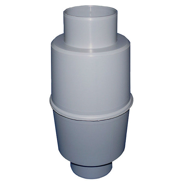

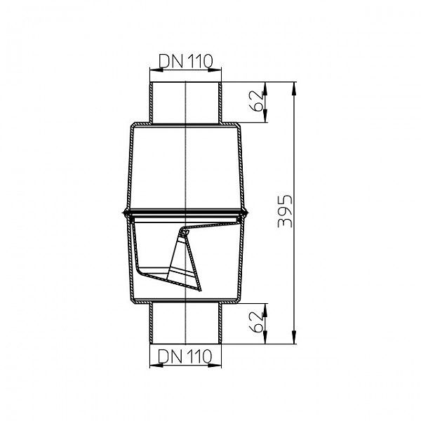

Търся по-евтин вариант на подобна суха клапа против миризми (у нас е 220 лева, в чужбина - 90 евро), Ф110, за вертикален монтаж, вкл. възвратна с принудително затваряне също ще свърши работа в краен случай, но ми трябва двата края да следват една ос (повечето възвратни, уви, са с различни оси в двата края, а това не ми върши работа). Трябва ми да спира миризми, идващи отдолу-нагоре, във вертикална вентилационна Ф110 тръба, но да пропуска гравитационно отгоре-надолу натрупан конденз... ако на някой му идва идея как от други части да се сглоби нещо ще се радвам да сподели - пробвах с клапа за тоалетни казанчета тип анти-гризач, но не седи затворена при вертикален монтаж и си пропуска миризмите.

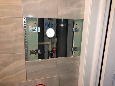

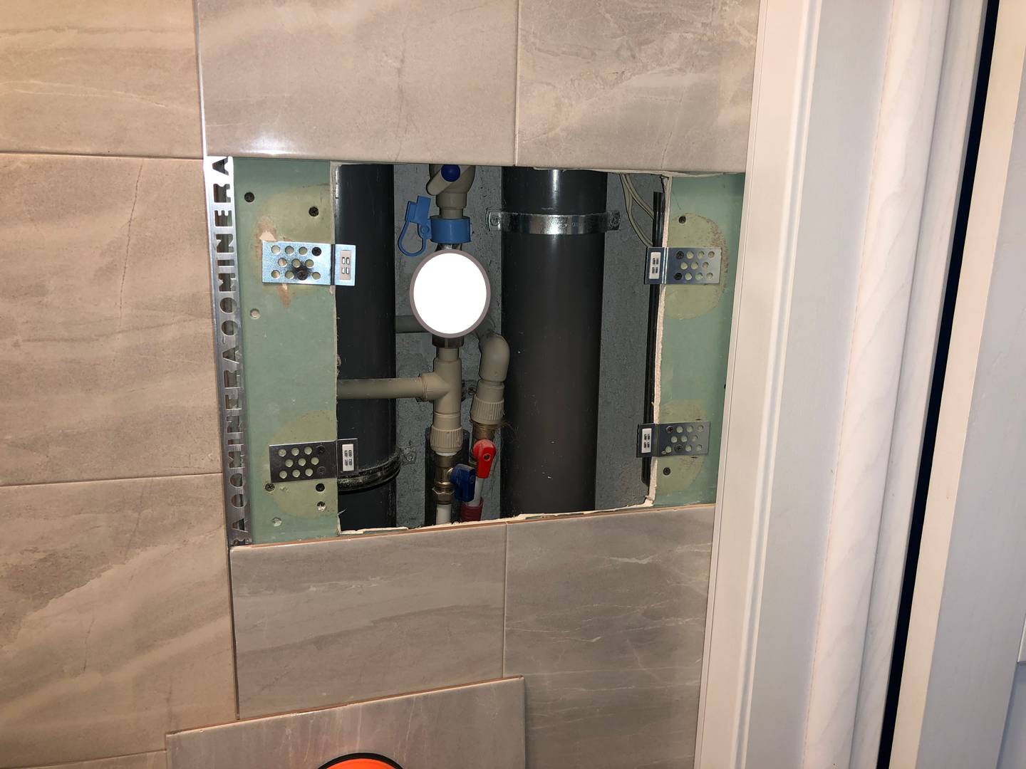

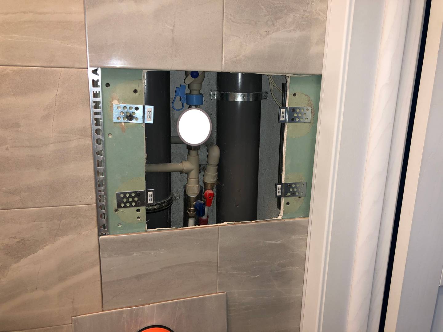

Да обясня по снимка за какво става въпрос малко по-подробно и какво се опитвам да постигна...
Това на фотото е вертикалният канализационен клон в тоалетната на един офис в ново строителство, 3-и етаж (2-и над магазини).
Дясната PVC тръба Ф110 е канализация, а лявата е вентилация, която излиза на покрива. Блокчето е 8-етажно и този клон е за 6 санитарни помещения - от един магазин на партера, през въпросния офис на снимката до баните на четири апартамента нагоре.
Магазинът на партера не ползва помещението като санитарно/тоалетна, тъй като са взели и обединили и съседните помещения, за да направят по-голяма квадратура. Реално сега е част от някакво задно офисно помещение. И тук идва проблемът - служителите там вътре пушат до откат, от сутрин до вечер. Когато стане хладно в края на лятото затварят прозорците и целият дим излиза през една вентилационна решетка, свързана към въпросната Ф110 тръба. И сами се сещате какво става във вързаните нагоре бани и тоалетни... при ниско налягане, при леко течение и т.н... никакви клапи не помагат, само постоянно работещи вентилатори, което не е супер оферта зимата без отворен прозорец, например.
Имахме големи разправии миналата зима, но покрай Ковид и лятото бяхме позабравили за проблема... допреди 2-3 седмици, когато със захладняване на времето всичко започна наново. Пак последваха безуспешни молби и караници, затова се решихме да поемем малко по-твърд курс.
Та идеята е следната - да се сложи суха канална клапа подобна на показаната, която все пак уплътнява далеч по-добре от простите аспираторни, но да има възможност през нея да се изтича кондензът, който се образува и стича надолу от парата в баните. Както се вижда тръбният път няма топлоизолация, но пък кондензът най-долу се отвежда с дренаж. Тъй като моят офис се пада пръв по веригата на добросъвестните собственици, тук трябва да се постави и клапата.
Проблемът е, че ревизията е сравнително малка - плочка 60х30. Няма много място за маневри, няма и как след отрязване на тръбата горното и долното парче да се местят, защото всичко е фиксирано.
Засега съм се спрял на следният вариант: прерязвам тръбата, като в долния край слагам тази клапа за сифон Kessel Multistop System 100, която влиза идеално във Ф110 муфа (обикновена свързваща с "ръб" вътре посредата). Тръбният път горе затварям с друга ремонтна (гладкостенна отвътре) муфа... и после стискам палци да сработи :D Това ми е Направи Сам решението, но после видях, че има и разни готови варианти, но на безбожни цени, като на снимката в първото мнение - тази конкретно я дават за улуци. Та преди да грабна ножовката реших да питам дали някой не е мяркал и нещо друго подобно, но за нормални пари...

Нещо ти не схващам идеята. Това с клапата за миризми ще затвори вентилацията на пушилнята, но ще пропуска вода от конденз, нака е.
Са дали пушат или пърдат, все миризма, но да затапиш на некой вентилацията е нарушение на общи части в ЕС.
Ама то такава вентилаци Ф110 за 8 етажа си е затапена по презумция. Предполагам в проекта е била Ф160 поне. После строителя я редуцирал :?
От мои наблюдения на разни вентилатори за тоалетни помещения, клапите на вентилатори САТА пропускат най-малко в обратна посока. И са най-безшумни.
Обаче направи следния опит:
На отворена ревизионна врата залепи с тиксо по обиколката парче тънък найлон около ревизионната вратичка, по възможност по-голяма площ от вратата. Колкото по-голяма площ толкова по добре. И не го изпъвай, нека има възможност да се издува. Целта е да видиш движението на найлона, за да прецениш дали куфара на вертикалните щрангове не работи като комин и миризмата да навлиза и от там.
То като си махнеш вентилатора и затапиш PVC-то и пак смърди ще те подсети, че миризмата прониква през куфара.
