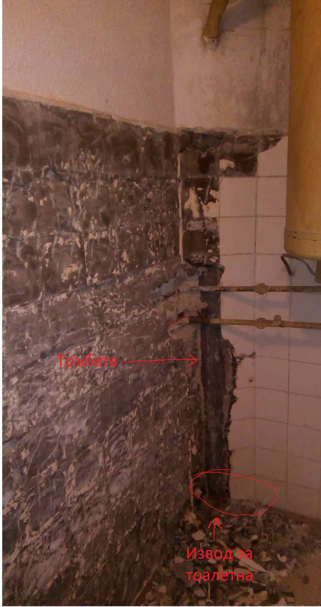

Здравейте! Искам да монтирам тоалетна в баня, където преди не е имало. Няма оставен извод за тоалетна. Някой може ли да подскаже какво трябва и как трябва да се направи.
Svetoslavoff1 - майстор
Работата е за човек, дето с това си вади хляба, и куку ти го е писал. По принцип, трябва да се монтира утка на вертикалната ПВЦ тръба и да докараш извод за студена вода, където ще ти е казанчето. И предварително уведомяване на съседите над теб да не пускат нищо по вертикалата. Това ако си в апартамент и не си последен етаж. Бих казал, че е отработена и рутинна операция за ВиК майстор.

Водата е лесна работа. Лесно ще пусна вода за казанчето. Въпроса е как да се сложи тази у-образна тръба.Бих викнал майстор, но е къща на село и там трудно се намира В И К специалисти затова се занимавам сам.

На снимката не се вижда добре, минава ли канализаци я в ьгала. Слагаш един тройник и послле мериш до чинията разтоянието и слагаш каквото каквото трябва.

Минава тръба да . Точно в ъгъла. Интересува ме как да сложа У-образната тръба. Трябва да отрежа тръбата, но колко и после трудно ли е да се постави разклонението......

Е, щом е за къща и водата е лесна работа за теб, не мисля, че монтажа на утката ще те затрудни. За връзка на фи 50 към верт. щранг 110 съм правил, като само странично се изрязва отвор и се насажда нещо като скоба, но за откл за тоалетна...
Дано се включат профитата като чапара и др. Аз само гледах, когато доверен майстор го игра това същото упражнение в апартамента, та затова се въздържам да давам лаишки съвети.
Май има корозия по поцинкованите тръби, планираш ли подмяна?
