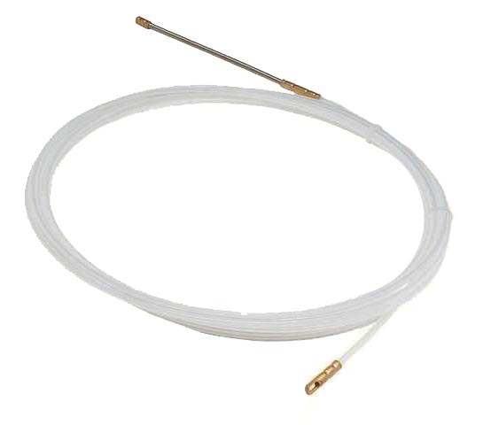

Оказа се, че тръбата, по която тече топлата вода и нагрява лирата в банята ми е спукана. Снимахме я с термокамера и установихме точното място на теча, което е на пода на около 60 см от отвора за лирата в банята.
Сега вариантите ми са 3:
1) Да изкъртя няколко плочки и да коригирам пукнатината. Бая къртене ще падне, защото отдолу след замазката на пода има още 3-4 см дебел слой лепило.
2) Да пробваме да извадим гофрираната тръба и да положим нова - това предложение ми даде ВиК майстора, но на мен ми се струва мисия невъзможна, защото дължината на тръбата от колекторите до лирата е към 3 метра. Не виждам как ще я извадим, тъй като има няколко завоя.
3) Третия вариант - аз предпочитам този вариант, тъй като не искам да къртя нищо, а и ми се струва доста иновативен
. Какво мисля да направя:
Купувам си спрей за течове, епокси спрей, течна гума или както там се нарича
. След това си вземам една тръбичка 70-80 см и единия й край мога да използвам за пръскане със спрея
, а другия го пъхам в тръбата на топлата вода до мястото, където е теча
. Мога да си купя и миникамера с фенерче (не са скъпи, проучих вече) която да вържа към лаптопа ми и към тръбичката, за да видя къде точно трябва да пръскам
. Луда работа е като цяло, но пък защо да не се получи, ако има надеждно епокси, спрей, течна гума или както там се нарича
Вие какво мислите за този вариант, който сам си измислих, има ли резон или нема смисъл.
