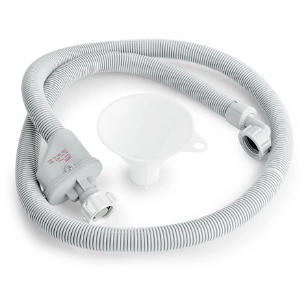

Има ли значение посоката на монтаж на Aquastop. По-конкретно дали може водата да идва отдолу, т.е. маркуча с aquastop да тръгва нагоре?

пет май 21, 2021 1:42 pmKondor1 написа: Има ли значение посоката на монтаж на Aquastop. По-конкретно дали може водата да идва отдолу, т.е. маркуча с aquastop да тръгва нагоре?Важното е клапана да е в началото към водопровода, а не към машината. А дали водата ще се движи нагоре или надолу това е без значение.

пет май 21, 2021 4:51 pmKondor1 написа: Доколкото разбрах имало истински Aquastop и някакъв клапан, на който му казват пак така, но е нещо друго. Този маркуч да разбирам, че е клапан само?Точно така - има и друг тип Aquastop. Някои машини (миялни, перални) имат и двата, а някои - само единия. Този, на маркуча се задейства от рязко повишен дебит (например спукан маркуч, избила връзка...), а другия (не знам кой е по-истински

Вътре има много дебел хартиен пакет. Дори от малко влага между двата маркуча (о) (представлява коаксиален маркуч) хартията се надува и натиска палец който спира притока на вода. След това маркуча е само за боклука. Това е предпазител за вода като бушоните с жичка.
ПП От страни има прозорче с лупичка и когато стане червено значи клапана е сработил и ви е спасил. По същия начин като във вица за системата с автоматична диагностика и двупосочна обратна връзка.

Значи това пази само от спукан маркуч? Не съм отварял, само бях питал един сервизен, ама явно и той толкова е бил наясно. Ама онова с ваничката и поплавъка моята го е имала, но от разнасяне по сервизи явно е изчезнало, това забеляза техника от поредния сервиз

Това с полавъка на дъното го има и в наша миялна AEG. Клапана е електрически и проводниците са скрити под външната обвивка на водопроводящия маркуч, та се не виждат. Но този клапан, скритппак в топуз в началото на маркуча, освен защитна ф-я, управлява и водата за пълненето на зумпфа. Т.е. 2 в 1.
