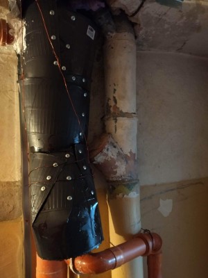

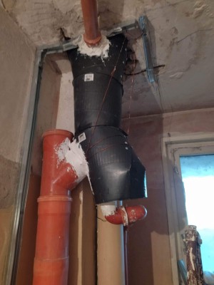

искам да ви покажа един нов начин за отвеждане на теч. Тъй като комшийката над нас си направи ремонт и не беше сменила тръбите,след ремонта и се появи теч от тоалетната и,но тя отказа да си разбива банята наново . Съдебни дела също не решаваха въпроса,както и бой. Решихме да сложим тези кофи ,като ги залепихме и така успяхме да отведем теча директно в мръсната тръба.Идеята беше на майстора. Естествено после всичко ще се затвори с куфар. Ето и снимката
