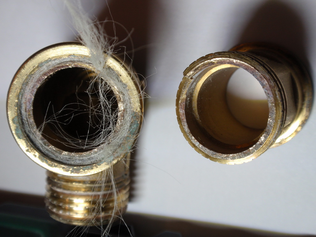

Да попитам, холендрите на смесителите сменят ли се някак? Вината е повече моя, опитах да навия нов върху стари ексцентрици, че бяха циментирани и не ми се къртеше. Ама на старата арматура холендрите поне двойно дебели и с напъване се навиват. Като спрасках два чисто нови смесителя, разкъртих и стана очевидно, че ексцентриците са накриво. Сега всичко пасна, ама си имам два смесителя с пукнат холендър на топлата вода.
preslav
- Мнения: 5370
пон ное 21, 2022 11:56 amschuldiner написа: Да попитам, холендрите на смесителите сменят ли се някак? Вината е повече моя, опитах да навия нов върху стари ексцентрици, че бяха циментирани и не ми се къртеше. Ама на старата арматура холендрите поне двойно дебели и с напъване се навиват. Като спрасках два чисто нови смесителя, разкъртих и стана очевидно, че ексцентриците са накриво. Сега всичко пасна, ама си имам два смесителя с пукнат холендър на топлата вода.Самата гайка не съм виждал да се продава, което не значи, че някъде я няма като резервна част.
На първо време можеш да прехвърлиш здравите гайки на единия от смесителите, откъм входа на водата има шестостени, резбата е обратна (обикновено) - сваля се бронзовата втулка, другото е елементарно.

пон ное 21, 2022 10:10 amkozl написа: Аз кантарче имам, но ми е необходима сравнителна таблица по размериИмам някъде дърт водомер, но мисля е 3/4 - защо не видиш дали няма да пасне обикновен холендър (само частта, която те интересува).![]()
Щом теглото по-малко и не купвам.
Ама ако ползвам кантар, дали ке има кво да купя![]()
