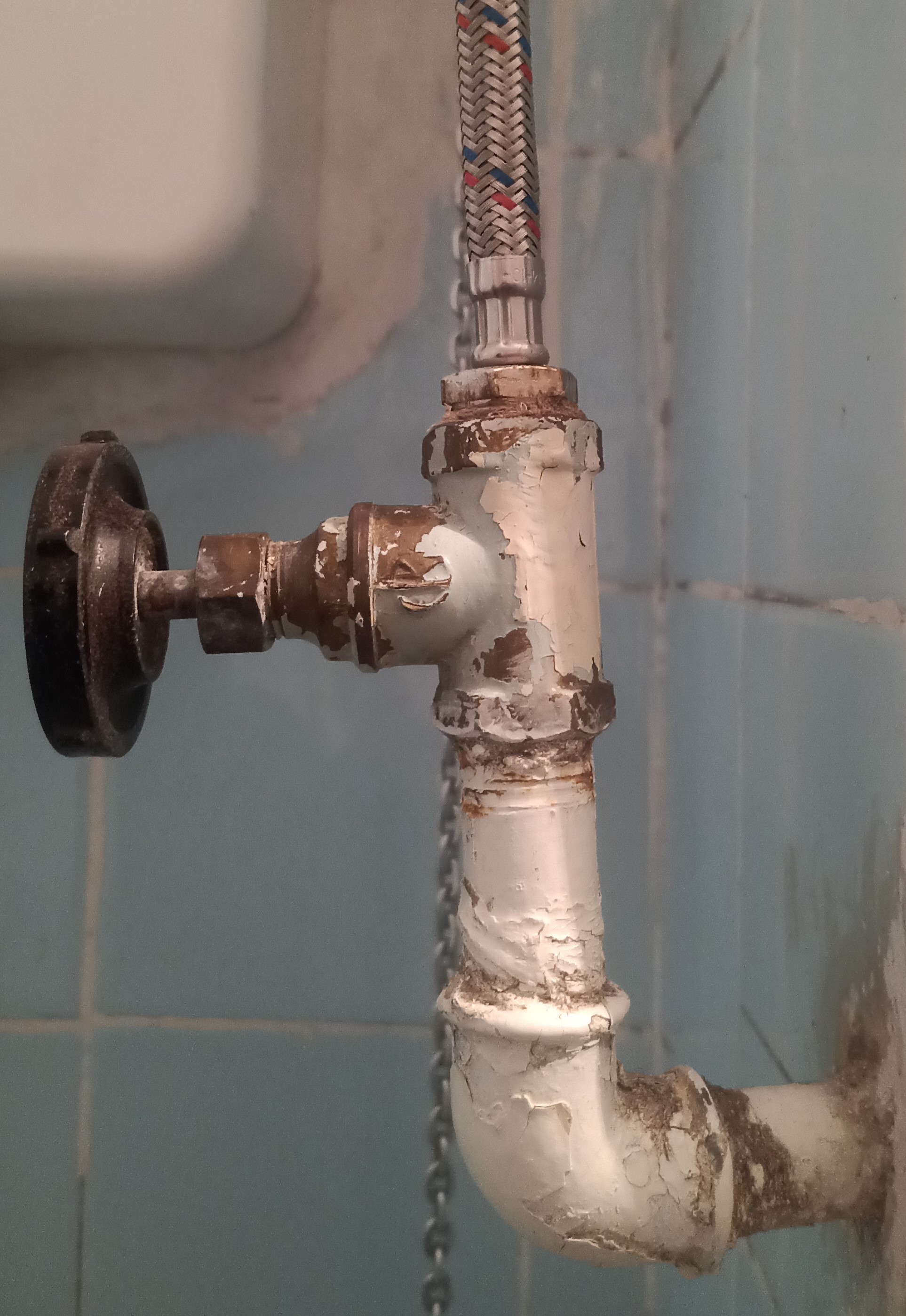

Ето за какво става на въпрос:

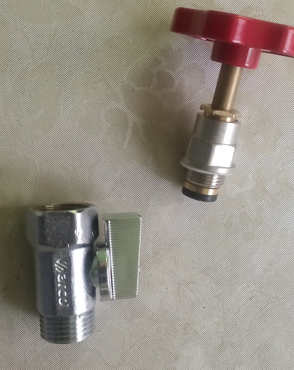

Това е стар заял спирателен кран. Мисля че е 1/2 цола.
Искам да го сменя. Купих и едно малко кранче, както и врътка за замяна на старата, но мисля че няма да стане.
Ако изобщо се развърти.
Този кран ще свърши ли работа, че ми се струва малко нестабилен, но го взех само защото ако го навивам на мястото на стария
да се върти и да не опира в стената.
Но, малко ме е страх да пипам там че е толкова старо че може да излезе и друг проблем и не зная как ще се оправя.
Дори ако има някои за Надежда, ще заплатя да го оправи.
radius - майстор
Разхлаби салника или направо махни главата, смени каквото е нужно и го остави.
abracadabra - специалист
вт ное 22, 2022 10:25 amradius написа:
Да, така мислех и аз. Но ако сваля врътката (мисля че тази която купих не е за него), -ще търся такава. Но крана е стар, дали ще намеря.
Другия начин е по-труден, да сваля салник и врътка, после да развъртя крана и да навия нов (или този от снимката който съм взел).
radius - майстор
Тези кранове подлежат на ремонт, добре е някой да го види.
вт ное 22, 2022 10:39 amradius написа:
Да, ако има и от друг стар (ако вече няма нови такива) работеща врътка би могла да се оправи.
Така и аз си мисля.
Киррил - специалист
Ако крана е от бронзовите, нямаш проблем с развиване и смяна само на врътката. Те трябва да са по стандарт и да има да се продават по 5 лв. бройката в железариите.
вт ное 22, 2022 11:51 amКиррил написа:
Бронзов е.
iliya_i - майстор
На старите стават кеклите за канелки 1/2. Цена 5 - 6 лева.
Също и от някои ППР кеклови кранове. Но цената е по-висока.
И най-важното: Кеклов кран никога не се оставя натегнат в отворено положение. Винаги се връща поне четвърт оборот назад. Защо - вече си разбрал.

preslav - майстор
Кранът ти е 1/2 цола, но това е без особно значение в момента.
Разхлаби гайката, която съм очертал в червено и всичко ще си дойде по местата, после затегни само дотолкова, че да спре да прокапва от салника.
