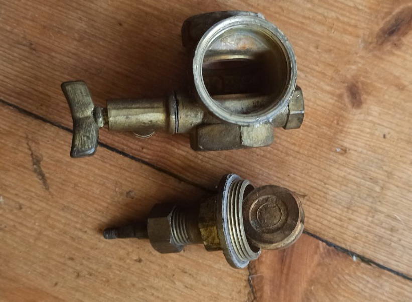

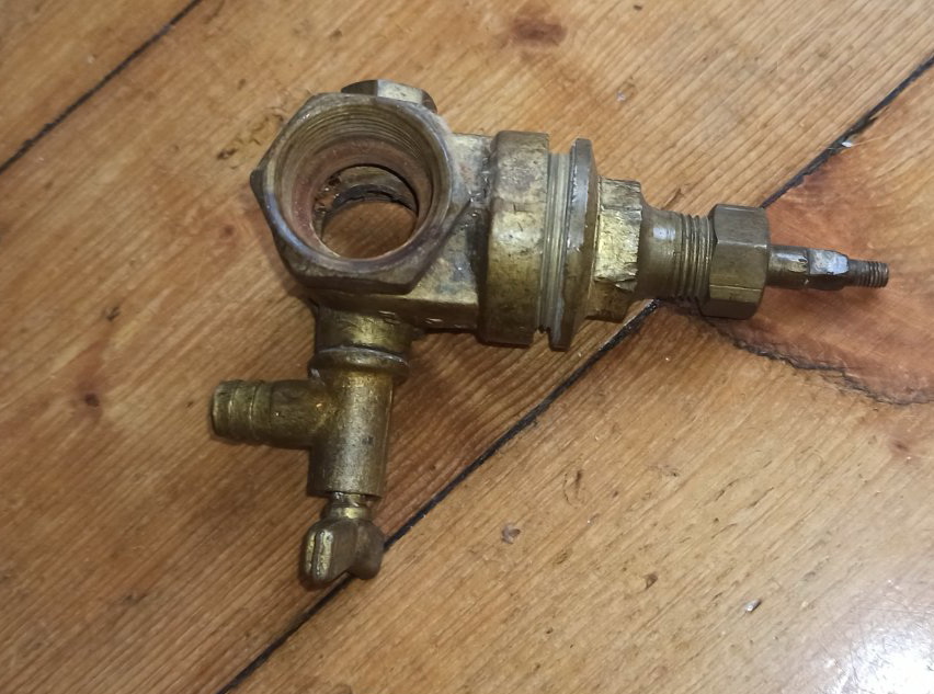

Трябва да сменявам кран 3/4 в двора на една селска къща. Намерих един в мазето и се чудя ще свърши ли работа или да купувам нов?

Това означава нов. Няма два пъти да залягаш да го правиш.
Сега към болежките ти ще се прибави че не се отвива, че разстоянието е друго и т.п.
Едно от решенията е бърза връзка нипел или муфа

вт мар 14, 2023 9:02 pmniavik написа: Дали не трябва някъде да се сложи гарнитура?Ако питаш за бързите връзки, гарнитурата е част от тях. Нахлузва се върху изрязана и почистена тръба и голямата гайка се стяга. Гарнитурата се сплесква и уплътнява върху тръбата. Заедно с това се притиска и един насечен конус който пречи на връзката да се измъкне от тръбата.
При монтажа трябва да е почистена тръбата, да са обрани ръбовете на среза и под уплътнението да няма големи язви от ръжда.
https://orex.bg/media/cache/e2/5a/thumb11_050752v01.jpg другото му име - компенсатор. Точно от тези на Гебо съм слагал три когато се разделяхме със съседите и като им възстановявах една измръзнала дворна чешма. Добре са направени.
Връзките на полиетиленовите тръби са на същият принцип, но от пластмаса.
