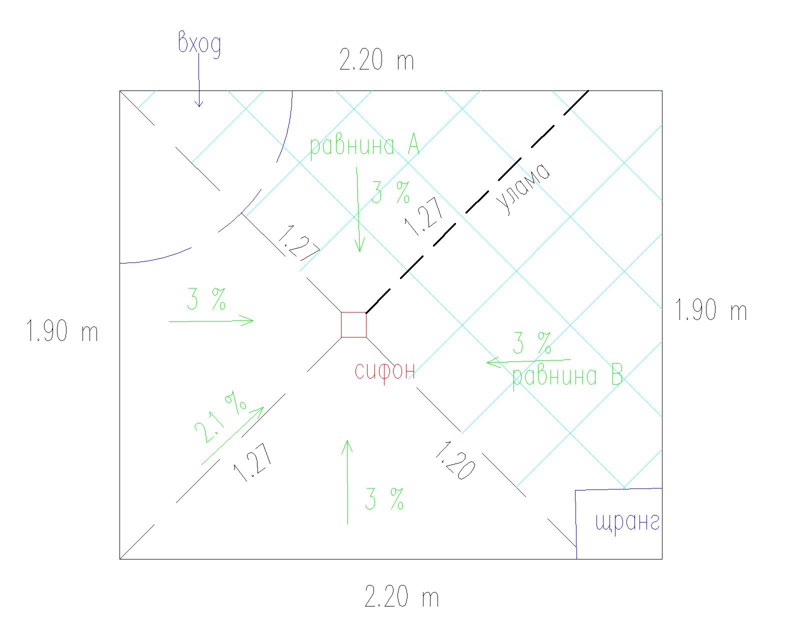

Мисля да си налепя плочките в банята сам. Но реденето на теракота на банята ще ми предизвиква главоболие. С фугите.
Банята е с размери около 1.90 на 2.20 м. С един сифон. Плочки 31/31 см. Наклон 3 процента, постоянен. Фуги – 2 мм.
Мястото на сифона ще е такова, че теракотът под входната врата да е хоризонтален на вратата. Вратата навсякъде ще е еднакво високо от теракота /при затворена врата/.
Четирите равнини на наклона ще водят водата до съответните водосливи (улами). И по уламите - в сифона. До тук ОК.
naklon banq .jpg (104.33 KиБ) Видяна 2372 пъти
При това положение всяка от получилите се четири улами ще е дълга по около 1.27 м. И ще с наклон 2.1 %
Ако започна с фуга (по уламата) 2 мм между първите плочки – тези които са до сифона, то на 4-5 плочка от сифона (на около 1.20 – 1.30 от сифона по уламата, фугата ще се стеснила. И ще остане фуга максимум около 1 мм… че може и по-малко. Което ще е дразнещо.
Какво казва теорията по въпроса? А майсторите на лепенето на теракота какво казват? Какво препоръчват?
Ще ми помогнете ли да се справя сам?
Мерси.

Кви затваряния, кви 5 лева? Разчертай си пода, нагласи си сифона ъглите му да отговарят на подредбата/разкроя на плочите и го подпуквай. Ползвай система за нивелиране на плочки и не виждам как и къде ще се стесни фугата.
Фугата между "равнина А" и "равнина В" ще се стесни. Теоретично се стеснява при отдалечаване от сифона.

Практиката с над 1000 бани поне, не доказва теорията ти!
Бъркаш в условието! Имаш четири прави повърхности, под ъгъл.
Обиколката на всеки концентричен квадрат е днаква и при хориз.редене, и под ъгъл. Така че?
Освен това тая тема сме я дъвкали вече и никой не е спрял да реди подове. Вземи правоъгълни плочи за под, та да видиш шишкави ядове.

А за по точната теория - отклонение при наклон при тоя под е в микрони, нито плочките са идеални, нито кръстачки.
вт мар 28, 2023 10:26 pmjekasus написа:
А за по точната теория - отклонение при наклон при тоя под е в микрони......
Пък за да сме съвсем точни по теория - при споменатия размер на плочките 31/31 см и при споменатия 3 % наклон на плочките (2.1 % наклон на уламите) и 2 мм фуга на уламата при сифона - фугата в уламата в края на първата плочка става 1.85 мм. В края на втората плочка фугата се стеснява с още около 0.15 мм и става около 1.7 мм. В края на третата плочка фугата става 1.55 мм. В края на четвъртата плочка, теоретично фугата става 1.4 мм.
Общо взето - при така предпоставените плочки и наклони - всеки ред плочки, с отдалечаването от сифона, стеснява фугата в уламата с по около 0.15 мм.
Това е на теория.
