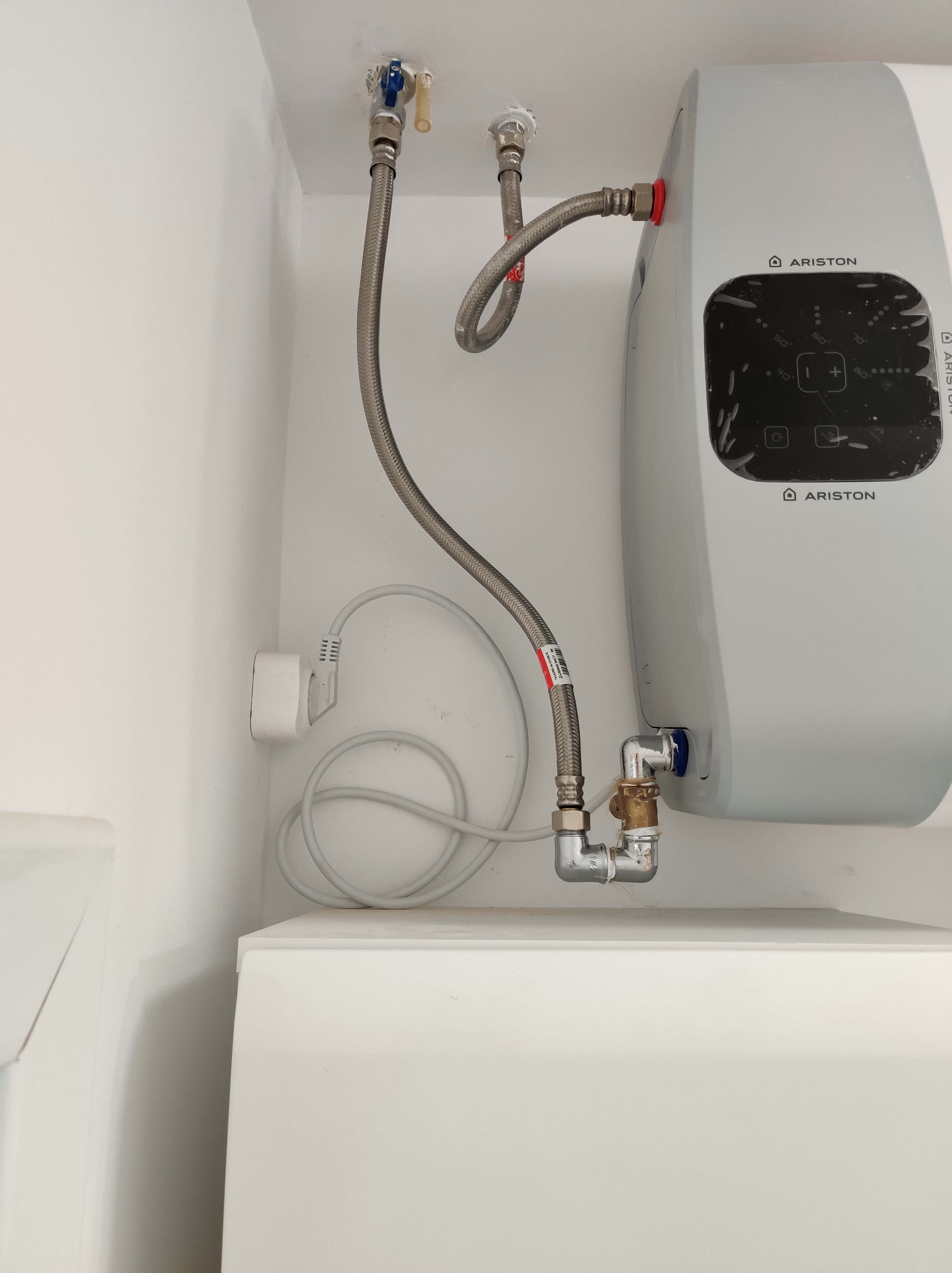

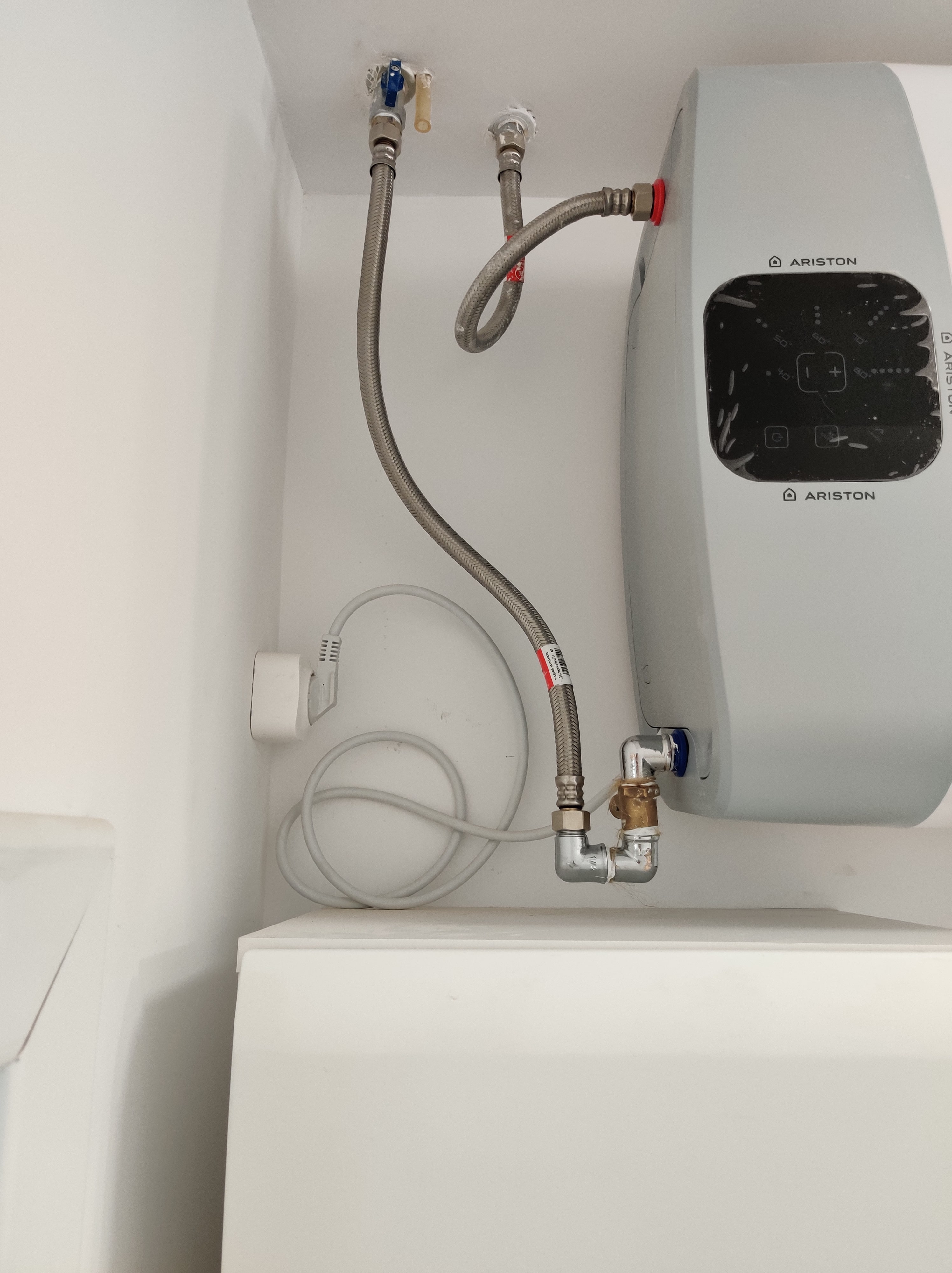

Здравейте поставих чисто нов бойлер Ariston Velis Evo 100 в хоризонтално положение, изводите са от левия край, топлата теъба е от горния край непосредствено преди входа на студената е сложен клапан с посока на стрелката към бойлера, нали това е посоката на водата. Обезвъздушен е през топлия кран на душа, напълни уж всичко и спря да шуми/пълни. Включих го, загря водата, текна топло. Та уж трябва да е монтирано всичко както трябва. Изключих бойлера и една седмица не е пипана водата в банята. След седмица пускам да текне вода от топлото кранче без да включвам да загрява и водя няма, бойлера почна да пълни и да се обезвъздушава пак. Така прави всеки път когато го оставя за по дълъг период от време без да се ползва. Видими течове няма. Какъв може да е проблема или просто така си работят тези бойлери. Дали някой знае?

Нарисувайте една схемичка на бойлера и как е свързана арматурата към него. За мен е необяснимо, след като няма теч от никъде, вътре да се образува въздушна тапа - т.е. да се пълни с въздух!! Въздуха може да влиза или от изходящата тръба, или от входящата. На изходящата има кран на чешмата. на входящата има воден тръбопровод с някакво кранче за предпазване от свръх налягане. От това кранче ако няма компресор на него как ще се вкара въздух който да избута водата от бойлера Къде ще отиде тази вода? Освен, ако водата спира, водата в тръбопровода и бойлера се изтича обратно и после водата идва и въздуха от тръбопровода влиза в бойлера?
