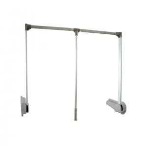

"място за гардероб" не съм го прочел, извинявам се. Аз бих предпочел различен подход. Бих си спестил всичките главоболия с вдигането на бойлер който не е предвиден за това. Пък и после да ги мисля тия 200 кила дали няма да паднат... не мерси. Оставям бойлера на пода, както го е предвидил пройзводителя. А гардероба правя около него, като над бойлера слагам смъкващ се механизъм за закачалки.
