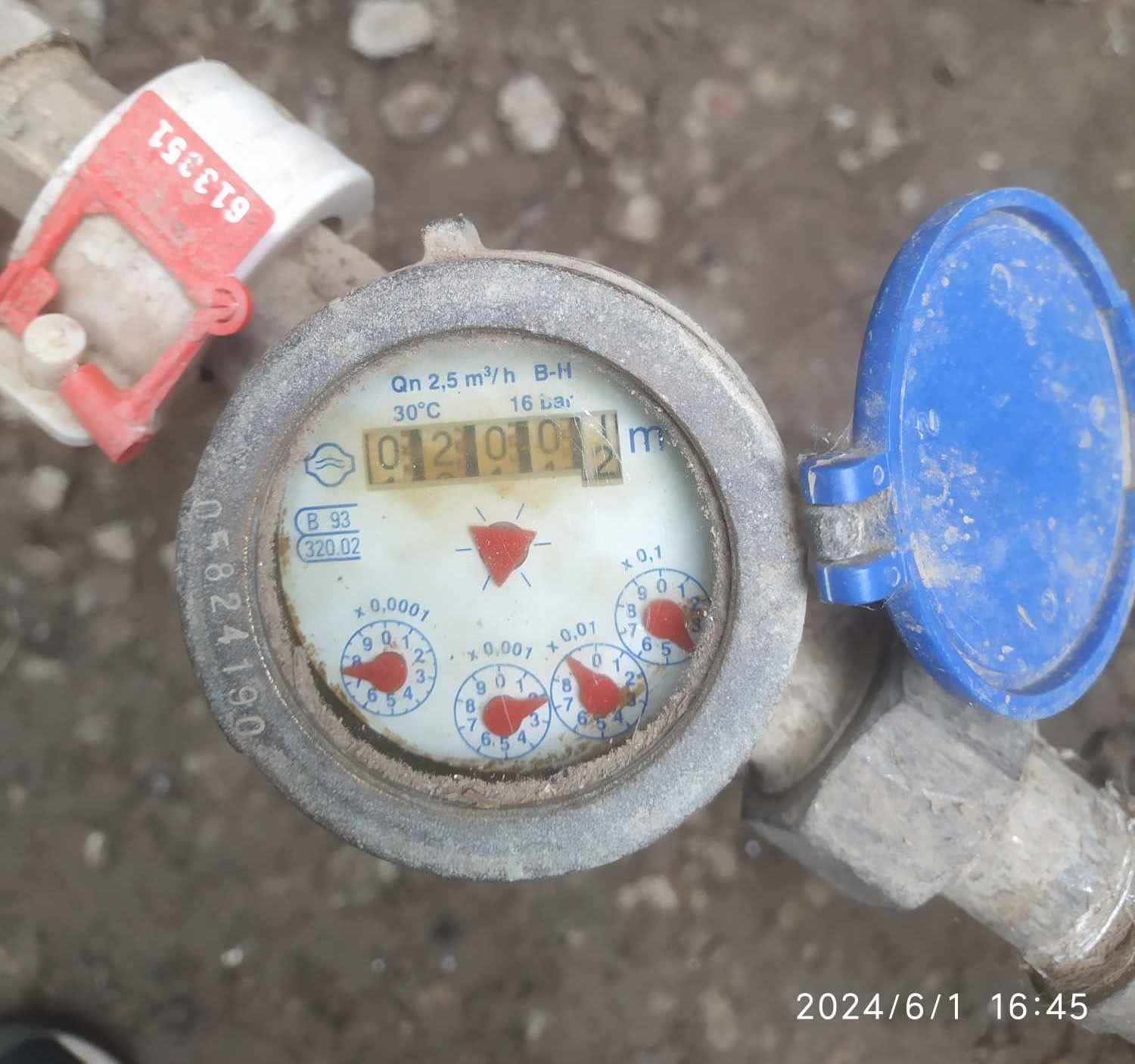

Здравейте, понеже питах няколко човека какви са показанията и как се отчита този водомер, и всеки ми казва различни неща, един казва 200 кубика, друг - 2000, бих искал да знам ако някой наистина е запознат със сигурност, прилагам снимка Изображение
"Отчитане на комбиниран водомер с цифрова ролка и три червени стрелки
При тези уреди отчитането е много лесно. Информацията за кубиците е низ от цифри намиращи се в прозорец. Тези цифри са в черен цвят. Стрелковите означения показват литрите и са в червен цвят. В зависимост от модела на водомера тези стрелки могат да бъдат 3 или 4 на брой, като всяка от тях указва х 0.0001, х 0.001, х 0.01, х 0.1 части от кубика. Тези показания обаче не се отчитат при засичането на водомера. Абонатът предава на Оператора само цифровият набор от черни числа намиращи се в прозореца означен, като m3 ( кубичен метър)."

Де факто тоя водомер показва 2002 кубика, така ли да го разбирам ?

Доста объркващ са го направили с тоя различен последен разряд. И той няма как да е десети от кубика, тъй като това е последната стрелка (х0,1). Т.е. показанието е 2001,4 куб.м.

пон юни 03, 2024 12:44 pmТрифон П.Трифонов написа:
2001,49275м2
+1 за кубиците.
С известни съмнения за дробите.
Отчети:
х0,0001 - 0,00075
х0,001 - 0,0022
х0,01 - 0,09
х0,1 - 0,39
Вариант 1: 2001,39275
Вариант 2: 2001,39175

Не разбирам оти не отчиташ дека се поправих!
пон юни 03, 2024 1:45 pmТрифон П.Трифонов написа:
2001.38175м2 с цаките.
Та, кое е верно мое да определи ВАР.
С цаките, отпочинали очи и бистър поглед, залагам на твоят вариант №2
Тия обаче не се дават при отчет, та бих закръглил нагоре- 2002м3.
Вече 5-6 години закръглям кубиците до най близката десятка нагоре. Вода не съм чул да е поевтиняла.
