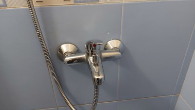

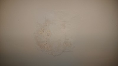

Неприятна ситуация - боята по стената в дневната е подпухнала на едно място с площ 20/20 см, на височина около 80см от пода. Веднага заподозрях причината - от другата страна на стената на същото място е смесителя за душа в банята. Явно има теч от някое съединение(ПВЦ тръби са). Стената е от газобетон - вероятно е поела доста вода. Има ли нещо което може да се направи освен разбиване на плочката около смесителя и действане според ситуацията, която ще се разкрие отдолу?

Преди да събориш плочките огледай да не тече от връзките на ексцентриците на батерията с тръбите.

Не става въпрос за капане, а за таене. Имал съм такъв случай с обикновена тухла. Итонга ще го го дръпне към себе си. Нищо няма да излезе напред.
Лошото е, че много бавно съхне и резултата ще се забележи късно.

Подобен случай имах наскоро, у една позната правили куфар да скрият едни тръби и майстора завинтил профила в итонга но не обърнал внимание че там има замазано и минават тръбите, и единя винт точно по средата на тръбата. След доста време като ръждата изяла винта и си пръска на нали замазано и влагата в хола по стената, немате си на идея повече от половин година тоя итонг попива. Мали каква дупка направих в итонга откъм коридора и от към хола, в банята само една плочка извадих цяла, да мое да направим муфа. Даже имам и клипче на цялата простотия.
Та Хидрата е казал вярно, изкопай стената и не махай плочки, може да свалиш батерията и капачките и да разчовъркаш и да сложиш батерията без капачките и да видиш дали капе, освен това дупката ще си я подзидаш със сух итонг.

Петното е точно зад батерията. да си огледа връзките с ексцентриците и в допълнение сега масово се поставят удължители преди тях за изравняване на нивото. Последните или се развиват лесно или се пукат защото са тънкостенни.

Не се вижда теч откъм ексцентриците (за съжаление). Първата стъпка наистина ще е да се свали смесителя и да се види положението зад него. Но не знам дали ще е възможен ремонт от обратната страна на стената - тръбата върви по стената на банята и вероятно е доста близо до плочките, ако трябва да се лепи ново коляно трудно ще влезне лепачка ако плочката е там.
А принципно има ли вариант плочката да се свали без да се счупи?
П.С. Ако има значение - според измерванията ми течът вероятно е от топлата вода.

Свали смесителя и навий капи на ексцентриците, пусни водата и следи за капки около резбите.
И покажи една снимка как е обработено около изводите за смесителя.
Според в зависимост от обработката на изводите случва след като прокапе от връзките, водата няма да се появи пред плочките а м-у тях и стената и няма да се вижда теч. Т.е. това ще е скрит теч. Освен това при умишлено обливане около розетките на смесителя има възможност водата пак да се стече м-у плочките и стената в невидимата зона.
