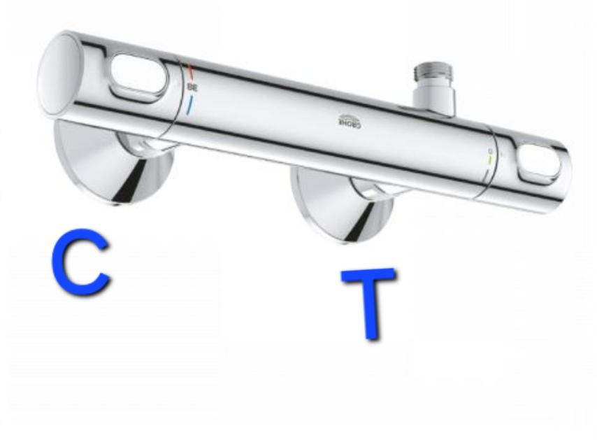

Купих си термостатен смесител Precision Flow на Grohe, но не знаех, че има значение от коя страна е топлата вода - при мен тя е от дясно, което е неправилно, но всичко е готово. Тъй като смесителят е без чучур мога да го завъртя, така че топлата вода да си влиза там където трябва, само че изхода от смесителя ще бъде отгоре. Въпросът ми е дали ще може да функционира така. Намерих различни мнения. Ако някой се е сблъсквал с този проблем да пише.
Можеш. Дори това ти е единственият иззход, ако не искаш да къртиш плочки за да сложиш изводите на правилните им места.

Благодаря! Имаше някакво изказване в друг форум, че като е нагоре изхода, топлата вода щяла да облива сензора и нямало да работи правилно. Другият вариант е да го върна.

Jacomo - специалист
Няма смисъл да го пробваш, при мен "майсторът" беше обърнал наобратно самия смесител без да иска и не работеше правилно. Със сигурност няма да работи ако не спазиш вход топла/студена вода.
Andri01 - майстор
Ще работи нормално с изхода на горе,сензора е вътре в смеситела и е хоризонтален. Само виж изходящия шланг да не се пречупва,след като пада на долу.

iliya_i - майстор
чет май 23, 2024 5:19 pmJacomo написа:
Ами то заложената логика в термостатен смесител е при по-хладка вода да усилва потока от лявата тръба, която би трябвало да е топла и да намалява дясната, където трябва да е студена. И ако в ляво е студената ще я усилва все повече, като намалява дясната където е топлата. Нормална логика на работа може да се получи, само ако студената постъпва на входа на смесителя за студена вода, а топлата на входа за топла.
Той смесителя не е врачка, та да познае кой какво е творил.
Те самите изводи ще бъдат спазени. Само дето самия смесител ще бъде завъртян с изхода нагоре.
