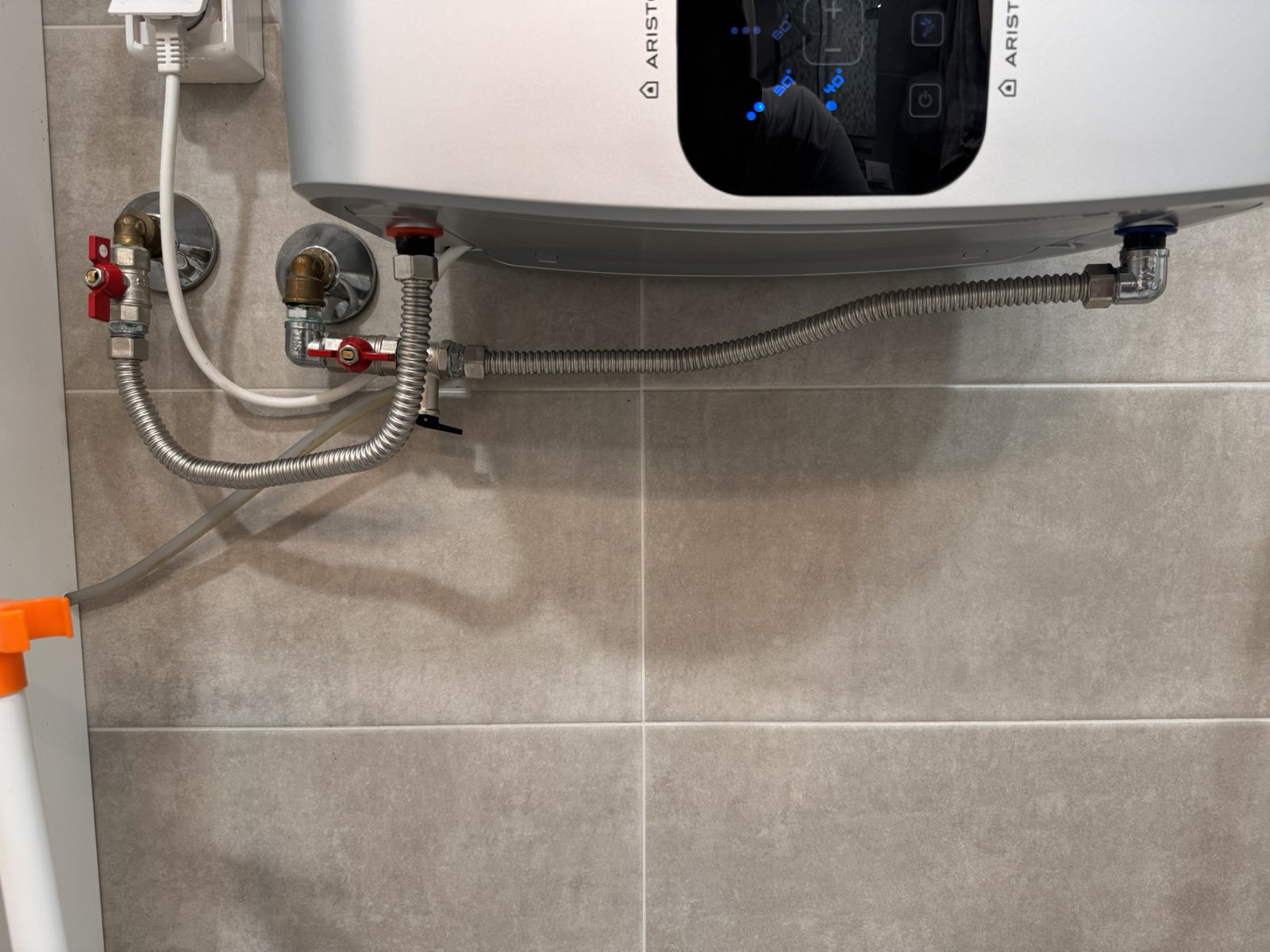

предистория , бойлер Ariston Velis Evo 100л. Влизам в банята и виждам , че не работи а отдолу капе , дефектнотоковата не е сработила , може би не е укъсил. След като демонтирах видях , че възвратния клапан се е прецакал и седи отворен, не знам дали това не е предизвикало повредата.
на следващия ден отивам и купувам нов , пак същия , въпроса е правилно ли съм изпълнил монтажа?
задължително ли е възвратния клапан да е непосредствено на входа на бойлера или и така е ок (не сложих оригиналния от комплекта а, а купих някакъв THS)?
Към момента ми прави впечатление , `че като загрее водата, колянот монтирано на входа на бойлера е топло ?
А какво пише в инструкцията към бойлера?
По спомени от инструкции на други бойлери - задължително е. Логиката е, че ако се наложи да сработва предпазния клапан, то движението на течност или пара да става по най-късия път.
Даже съм купувал Елдомски бойлери със заводски монтиран комбиниран клапан.
Меките връзки са посукани, едната е и къса...

Ако няма възвратен клапан след водомера, може да върне топла вода чак до общите части на водопровода. Иначе капане от предпазния вентил при неработещ бойлер говори за повишено налягане на водата. За тази цел аз си монтирах регулируем редуцир вентил. Хубаво е като се взима такъв той да е с манометър или да има монтиран такъв в системата. За разлика от филтрите и възвратните клапани манометъра и редуцира спадат към незадължителната арматура, но това ще ви спести много главоболия.

Като премести клапана, коляното ши падни таман, чи да са хоризонтира мъркуча.
Туй няма да добави сантиметри, но ще спести ония в еската. Таман е.
пп. Таман, ма не баш. Ено нипелче да добави, където си избере.
пп2. Кака, те мъжети обичали с очите, демек мозъка, ма жените им набарали слабото място.

ср юни 12, 2024 7:00 pmivaylo.vladimirov написа:
Задължително е.
п.с. Прочети инстукцията на който и да е висящ бойлер.
Нипел няма да се наложи тъй като предпазителния клапан е мъжко - женско, ако не стигне дължина на меката връзка, тогава може някой удължител на 1/2 цола, да се добави. И евентулано да се наложи нови уплътнения на меките връзки, ако тези не оцелят.
