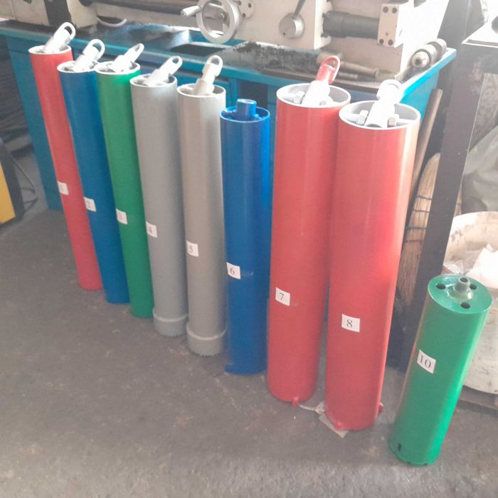

В сондажа много се намали водата заради тази суша...
Въпроса е дали с желонка ще мога да доизкопая и да изчистя сондажа отдолу ...
Как да си направя читава желонка ?
Ако някой има идея ще съм ,Ви много благодарен ...
Благодаря

miroki - майстор
Огледай ги и си направи.
https://www.olx.bg/d/ad/svredeli-i-zhel ... 8Tys3.html
Или купи.
Но не знам, кое работи под вода.

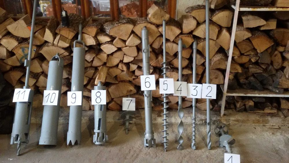

Нз дали ще е достатъчно сам с еърлифт,заради това съм се замислил първо с желонката после с еърлифта ...но обявите в олх няма моя размер
Говорих с човека ,който ги продава каза че ми трябва ф89 ,но я няма със режещи зъбци този размер и се чудя как да си направя сам.

miroki - майстор
Те режещите зъби са, ако ще се пробива. За почистване мисля няма да са нужни. Онова кухото със странични прорези изглежда най-обещаващо. Стига да има с какво да се вкара и върти.
Виж в този клип на какъв принцип спуска и вади, дори и да е ръчно. Той човека си копае от нулата сондаж, за това е моторизиран.
