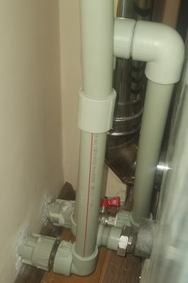

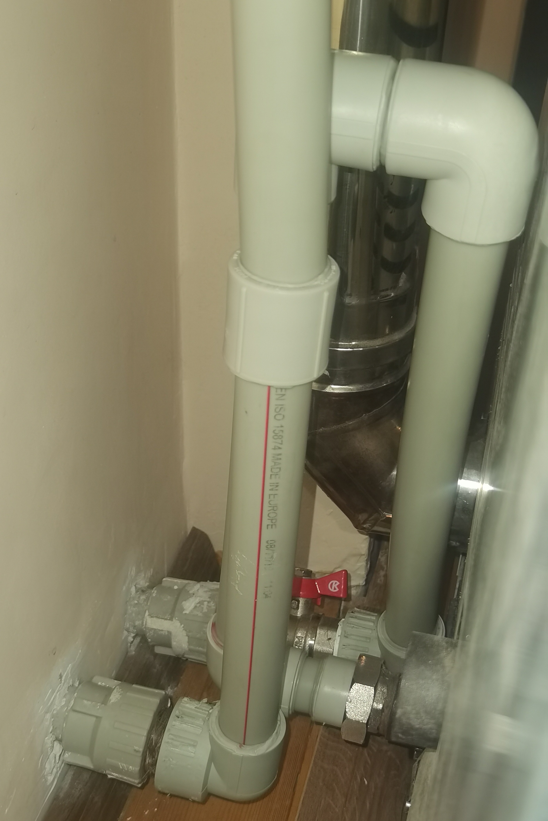

Здравейте! Имам едно питане. Така преправих връзкта на студената вода към камината, че тръбата опира в изхода за изгорелите газове. Въпроса ми е дали има опасност да се нагрее до толкова, че да шурне вода от там. Преди тази интервенция температурата на изходящите газове достига ше 160С° максимално. Обикновено се движеше между 90- 120С° Не съм го палил все още, да го оставям така или да преправям пак? Камината е Greyko Bijou 16kw
Благодаря!

Не става ясно това тръбата за връщащата вода ли е или тръба за допълване на системата но най общо казано има ли вода в тръбата ще е почти невъзможно да се пробие. Но пък това "тръбата опира в изхода за изгорелите газове" ще е интересно да се види по какъв майсторски начин е постигнато.

Тръбата е на връщащата вода и е 1 цол. Ами така я преправих, щото мястото е малко, изходите са един до друг... и те така😊

Сложи нещо термо изолиращо между изхода на изгорелите газово и ППР тръбата. Предполагам,че все ще можеш да вмъкнеш нещо с дебелина 5-6мм. Например парче изтънен термо-гипсо картон.

Подложи също на горното коляно. Може да е достатъчно само там.

На горното не опира има само една точка допира е. Долу, където е изхода на камината за изходящите газове.

То не опира, но ще изнесе тръбата назад.
