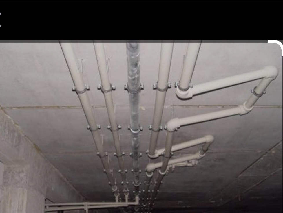

Здравейте честита коледа,да попитам защо се правят такива ески по вертикалните щтрангове.Предполагам да се избегнат хидроудари от кавитацията,но не съм сигурен.
Защото РР тръбите имат голямо Т разширение и като протече топлата вода през тях и заприличват на змии.
Това е компенсатор на линейни разширения, тип направи сам. Има и фабрични такива.
