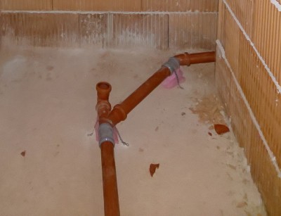

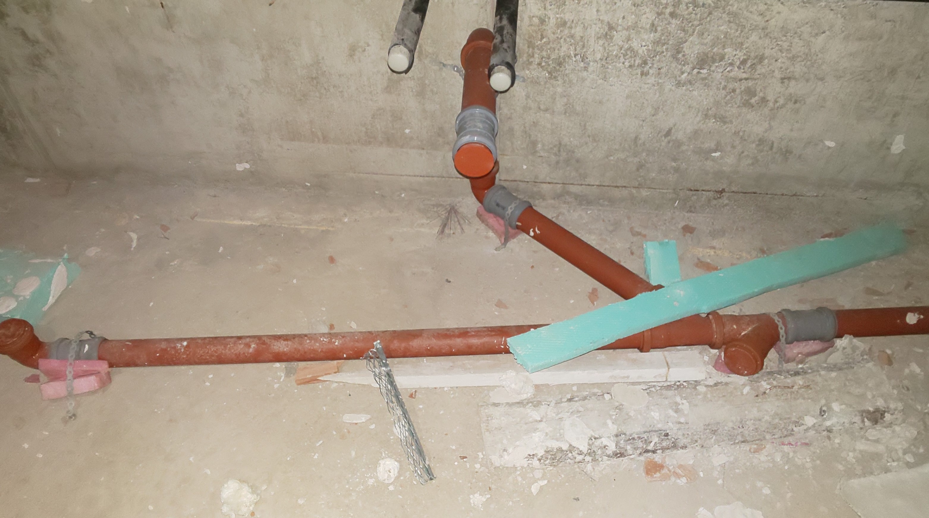

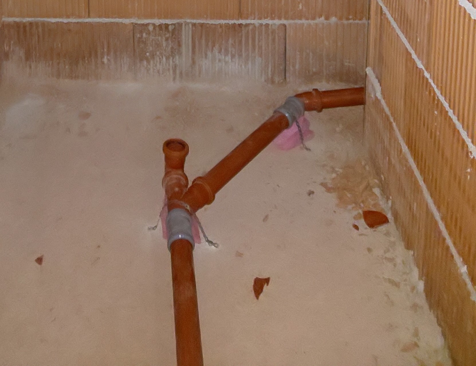

Според вас нормално ли е изпълнена тази вътрешна канализация? Притесняват ме сивите муфи, доколкото разбирам са плаващи/подвижни такива с гумено уплътнение, но доколко са надеждни и има ли риск от протичане в бъдеще? Защо изобщо е направено по този начин?
Проблемът е, че едва сега получих тези снимки, а банята е вече завършена с плочки - сами разбирате притеснението ми!
Не зная какво е наложило ползването почти на всяка връзка, но както другите приемаме за надеждни, защо тези трябва да притесняват някого. Разбира се, колкото повече връзки, толкова риска нещо да пропусне се увеличава, но...
"PVC-U муфа с размер ф50 на марката PIPELIFE от серията Есо. За ВиК инсталация за отпадни води. Муфата служи за последователно съединяване на две тръби при изграждането на канализационна система. Използва се и когато се налага удължаване на тръбата. Непластифицираният поливинилхлорид /PVC/, от който е изработена муфата, е материал с висока степен на износоустойчивост, издържа на екстремни температури и не позволява образуването на корозия. Има срок на експлоатация над 50 години, устойчив е на механично въздействие. Монтажът на муфата става лесно и бързо."

Както ми обясниха, проблемът бил, че гуменото уплътнение след време се деформирало или втвърдявало, при което муфата протичала от долната изходяща страна. Тъй като връзката реално не е от тясно в широко по посока на отичане, а обратно - и водата се спира единствено от гумичката.
Не, че ще те успокои много, но може да опиташ следното;
Сглоби една съвсем нормална връзка, с нормален наклон, но без уплътнение.
После излей известно количество вода по опитната установка и наблюдавай за протичане!
Ако няма капка, значи няма нужда от уплътнение.
Ако капка има, то това означава, че и тези нормалните също протичат.
Станалото- станало, живей си живота!
Напротив, успокои ме! Няма да го мисля.

Аз пък съм на коренно противоположно мнение.
Дори почти задължително и при правилно изпълнена инсталация, хоризонталните сглобки се лепят с полиуретанов уплътнител. Не виждам какво ти е отговорил ,,успокоителя'', защото съм си поставил забрана да го чета, само ще кажа че той няма и една стотна част от моя опит и наблюдения. Да, звучи не скромно, но е факт. Жалко че мача е свирен, остава Ви само надеждата.

Чапи, нито ти си видял, нито питащият.
Сега си представи, че са изпраскали цял салам на тези няколко сглобки!
То бива комплекси, ама "твойто е отвън пътя"!
Забранил си бил, щото нямал.....дрън-дрън! Онзи човек направи банята в Англия и забрави, ти цял месец не може да излезеш с богатия си опит!

И ако не бива така, какво? Изобщо не ти разбирам притеснението
Защото никой още не е счупил лопатата в гърба на "майстора". И на инвеститора явно не му пука какво правят с неговия обект.
Ти къде беше, че виждаш нещата чак сега, след свършен факт?
Сега ти остава единствено редовно да палиш свещи в църквата.
