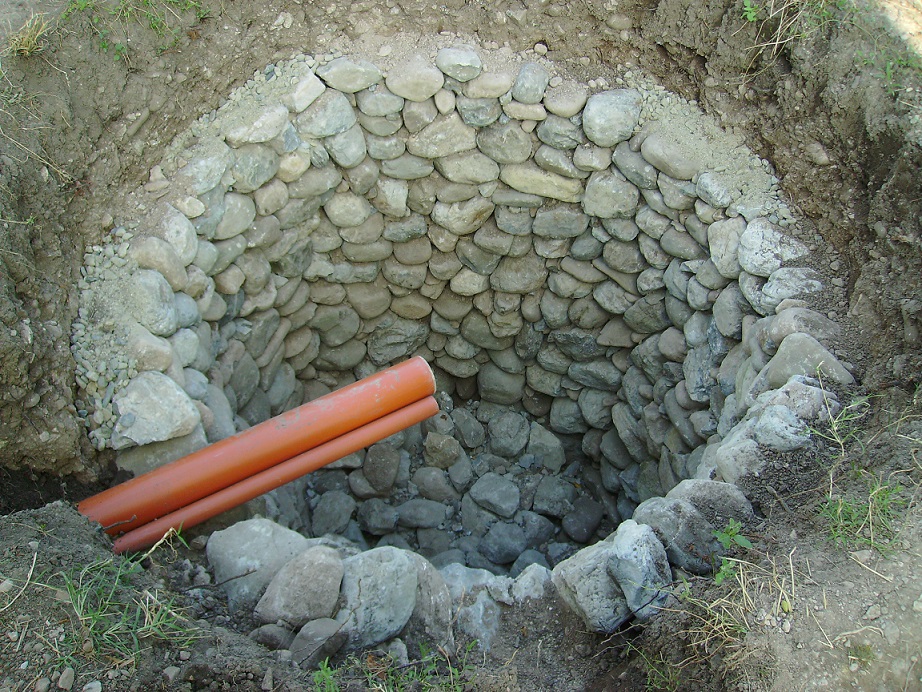

Привет на всички.Става дума за липса на септична яма на къща в Разград.Бих искал да питам за мнения и отговори,как би могла да стане в бюджетен вариант при положение,че първият етаж на къщата е вкопан в земята.Водят се бечови стаи,във старата баня има сифон,които не работи,но до почвата отвън на къщата височината е 2 метра.И трябва да се копае 20 метра на дължина и със височина 2 метра и самата яма точно колко трябва да бъде ми е въпроса 4 метра или 5 метра? На линеен метър знам от стари хора,че наклона трябва да е 1, 1,5% .Тръбите са ясни,копането и то.Обаче нямам пари за тези модерни ями инсталации и така нататък.Четох за гуми,че можело да се направи с тях,обаче става дума за 4 членно семейство и проблема е тези 4 метра примерно с гуми как се правят и как се прави кофраж на тях няма ли да подаде самата гума?! Тука говорим за 4,5 метра дълбочина и то изградена от гуми? Дано някой ме е разбрал.

Пропивните септични ями са забранени. Просмукват се бактерии в почвата които замърсяват питейните кладенци и сондажи в близост. Това, че нямате пари означава ли, че може да серете по улицата където ви скимне? За ваше съжаление не. Щом имате имот значи имате какво да губите и ако не спазвате правилата държавата може да ви го вземе. По тази причина ще трябва да инвестирате в пречиствателна станция и помпи. Независими дали за входа или за изхода. Търсете в тази посока!

чет апр 03, 2025 8:42 pmMamaMy написа: Пропивните септични ями са забранени. Просмукват се бактерии в почвата които замърсяват питейните кладенци и сондажи в близост. Това, че нямате пари означава ли, че може да серете по улицата където ви скимне? За ваше съжаление не. Щом имате имот значи имате какво да губите и ако не спазвате правилата държавата може да ви го вземе. По тази причина ще трябва да инвестирате в пречиствателна станция и помпи. Независими дали за входа или за изхода. Търсете в тази посока!Той какво е виновен човека, че тази държава за чиито правила говорите, не си е свършила задълженията вече цял век и не е свързала жилищната сграда към централното ВиК? За сметка на това никога не пропуска да си упражни правата под формата на данъци и такси. Значи за да сереш днес, трябва да плащаш тройно - един път на общината, втори път на сертифицираната фирма инсталатор на бидоня за фекал и трети път регулярно на другата фирма с лайнарката. Бреййй, то срането поскъпнало повече от яденето, бре!
Колега питащ, копай си и си сери на воля или директно на поляната ако ти е кеф. Ти си си у вас и никой не може да ти забрани да отделяш различни видове субстанции от тялото ти дадено от бога и да ти нарушава личната неприкосновена частна собственост. 2 милиарда китайци като гледам живуркат даже по-добре от нас, те къде мислиш срали досега, в химическа тоалетна??

чет апр 03, 2025 10:55 pmchapara написа: Има разлики, че питащия с тази денивелация ще се удави в собствените си л@йна.Така е ама за цента има водолазно оборудване. Николов можеше да помогне ама нещо не се вяска напоследък...
Извън майтапа - има нещо гнило. Не казва всичко или не знае.
Написал е:
във старата баня има сифон,които не работиНе работи, но някога е работил. Къде се е отвеждал?
И друго - почти е ясно че тая къща е стара.
Стара, стара ... в Разград. Не е голям град ама не е и малък.
Все някъде в тая къща трябва да се ср...али. Едва ли е било в торбички дето после са изнасяли.
Поне ще е имало външна тоалетна някъде в двора както в много други населени места.
Пък и в Разград има градска пречиствателна станция. Значи че има и канализация. Вероятно не за всички.
Иначе решението е ясно. Малък съд/яма и дренажна помпа която да качва "нещата" за да не се копае толкова.
Ама къде ще го мята?
Много неизвестни и и пак трябва да вадим думи с ченгел...
