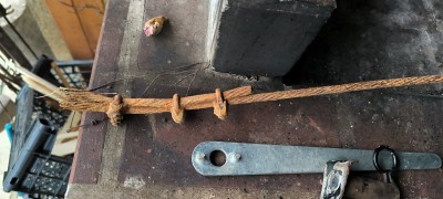

Здравейте предстой ми пускане на помпа в сондаж 80 метра .
Спрял съм се на стоманено въже неръждаемо .
Помпата тежи 13 кг кабела към този сондаж 18 кg тръбата е 25 мм HDPE 80 Метра незнам колко ще бъде теглото .
Според вас какво въже колко мм трябва да взема да бъда сигурен че няма да стане проблем

"... кабела към този сондаж 18 км ..." ?? Събираш теглата на помпата,тръбата ,водата в нея,теглото на кабела. В гугъл намираш спецификациите на неръждаемите проволки и си избираш със запас, естествено. Тука ще започнат да ти дават акъли ,хора които "през плет" не са виждали сондаж и проволки.
18 kg според изчисленията 80 килограма максимум
dragozow - майстор
3 мм неръждаемо е достатъчно, държи много повече отколкото ти трябва, нямай притеснения.
dpp - специалист
Аз за 55м сложих 5мм неръждаема.
Един приятел ми прати снимка на скъсана и ръждясала 4мм.. От каква неръждавейка ги правят не знам..Дано моята е читава..
