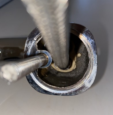

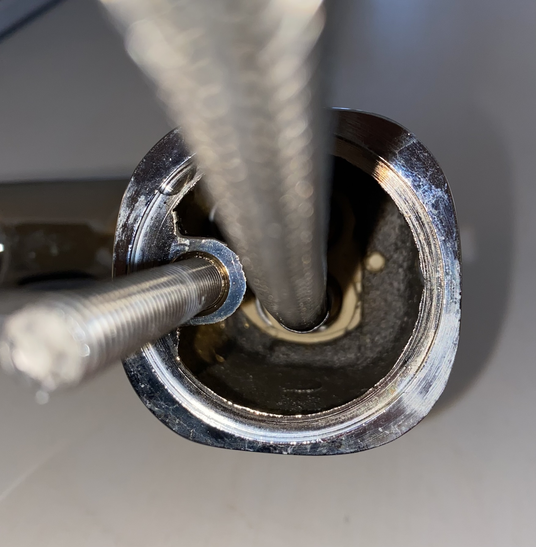

Тази "идеалка" си стои и не се ползва - в тоалетна. Но онзи ден пуснах няколко пъти вода, и взе че прокапа в шкафчето... Сълзи точно там, където студената вода по меката връзка влиза в самата батерия. И топло, и студено се въртят свободно на двете страни, но студеното е доста хлабаво...
Не виждам никакъв начин да се разглоби, както и да се бърка и затяга с нещо. Каво ще стане, ако залея вътрешността със санитарен силикон Mapei?

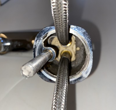

Май си реших проблема - има две пластини - пружинки, тази на студената вода се беше измъкнала. И сега като вързах пак водите - изглежда, че не тече.

Не, и двата маркуча се въртят свободно и двете посоки. Няма завиване/развиване. С избутването на тази пружина обратно на вътре се реши проблема. Това във видеото е друг модел, има си къде да се хване да се завива. При моя модел всичко е много навътре в батерията, и няма хващане.

Но като имам впредвид, че уплътняването при тези връзки не зависи от затягането, а се реализира само от вмъкването, то мога да предположа, че фиксирането на маркучите във вмъкнато положение не е с резби, а чрез клик с пластини.

Смени О-пръстена.
Alpha - специалист
Супер, явно и моите са такива. Наистина - след като набутах пружините за момента няма теч. Въпросът е как са се извадили с времето.
