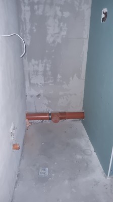

Прилагам снимка на тръба за мръсна вода в новия ни апартамент, баня. Въпросът ми е колко е лоша ситуацията с това, че тръбата е хоризонтална, а не вертикална? И ако е неправилно, меко казано, какви мерки могат да се вземат?
Прилагам снимка и Благодаря

Интересно защо сифона/ните/ от снимките, са под нивото на тази тръба за мръста вода! Кой е сътворил това велико произведение? :? :toimonster:

Аз не виждам нищо нередно на снимките

Какъв е проблема?

Според мен става дума за тръбата със скобата и ако е хоризонтална не е добре. Трябва да има наклон 2 на 100. Но ситуацията с височините на двата извода е кофти понеже са на една тръба. Вероятно ще оттича, но и тоя тещик ( мисля, а не ревизия ) на 90° :?

Първо кажи знаеш ли за какво служи тази тръба. В смисъл какво е предназначението й. Иначе има много привидно хоризонтално разположени тръби които се поставят с различна цел.
То се разбира за какво ще послужи.

Според мен е за тоалетна. Ако е така аз лично не виждам проблем.

Подозирам, че тази тръба не е съвсем "хоризонтална", както и при уличната канализация.
