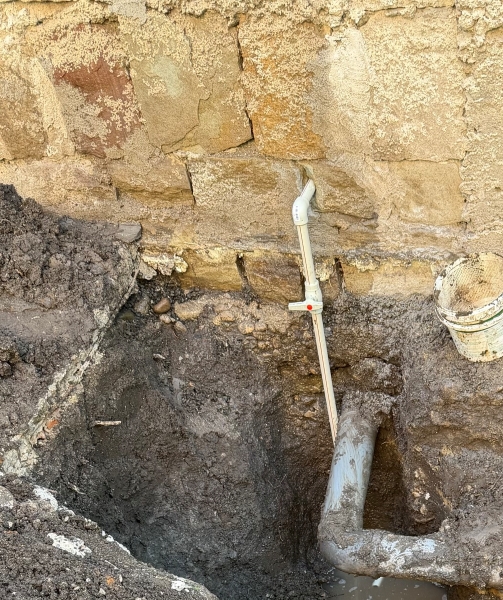

Здравейте. Поради авария в къща, се наложи да се подмени захранващата тръба, която влиза в къщата. Беше се спукала на входа под основите на къщата, подмени се, но за да не се разбива и в къщата за да може да се слезе на нивото на старата, се направи така, че се проби в най-ниската точка на стената за новата входяща тръба - PP за топла вода. Тя излезе на около 15 см, над земята, като към момента е изолирана с тази готовата - сива изолация за тръби, като най-вероятно за много ниски зимни температури, няма да е подходяща и има опасност от замръзване. Какво бихте ме посъветвали ?

Направи си куфар от циментофазер. Купи си и нагревател за тръби. Сложи си нагревателя и отгоре изолация за тръби от пореста гума. Този сивия боклук не става за нищо. Напълни куфара с каменна вата и го монтирай върху тръбата. Гледай там да не тече вода от някой улук. Ако трябва бетона го излей малко по-високо като праг около тръбата.

чет ное 13, 2025 4:45 pmMamaMy написа: Направи си куфар от циментофазер. Купи си и нагревател за тръби. Сложи си нагревателя и отгоре изолация за тръби от пореста гума. Този сивия боклук не става за нищо. Напълни куфара с каменна вата и го монтирай върху тръбата. Гледай там да не тече вода от някой улук. Ако трябва бетона го излей малко по-високо като праг около тръбата.Изолацията от пореста гума, има ли процеп за да може да се "наниже" върху тръбата?

чет ное 13, 2025 5:12 pmbojanski написа:Има, има и лепенка от микропореста гума. Аз лично са дворна чешма съм сложил не вата, а строителен перлит. По добрия вариант и по труден е шахта от вътре. Така се прави

Вместо вата, да се ползва фибран!
Не заради друго- ватата е перфектен топлоизолационен материал, но и взискателен. В земята винаги има влага. Колкото и да се "затваря", въпрос на време е да поеме. След това е безполезна.
Фибрана може да се лепи с пяна, може и да се шпаклова с мрежичка за разкош. Формата на "куфара" да е във формата на буквичката П, като и така да се постави. Отдолу не се затваря.
Самият куфар може да е по широк, като през отвори би могъл да се напълни с перлит. След това отворите се запълват с пяна, а най добре и лесно ще се получи ако "куфара" се изработва на място- накрая се лепи капака. Добре е да се ползва поне ширината на лист фибран в дълбочина.
Бих изолирал и стената около входа на тръбата, също с поне една ширина на лист фибран по вертикала и хоризонтала.

Погледнете картинката де, има кран... Трябва да се построи добре изолирана къщичка около тази тръба, а тръбата надолу много добре да се облече

чет ное 13, 2025 4:45 pmMamaMy написа: Направи си куфар от циментофазер. Купи си и нагревател за тръби. Сложи си нагревателя и отгоре изолация за тръби от пореста гума.+1
Има и автоматизация за нагреватели да се включва при ниски Т и да поддържа +градуси около тръбата.
чет ное 13, 2025 5:12 pmbojanski написа: Изолацията от пореста гума, има ли процеп за да може да се "наниже" върху тръбата?Изолацията пречи на топлоотдаването
И най-дебелата изолация няма да удържи Т, ако няма какво да топли
Но откъде идва топлото
От Т на водата
Аз живях в квартира с подобна ситуация. Около входящата тръба обзидана шахта от керамични тухли и вътре тъпчехме изолация от слама. Като не се ползваше вода в квартирата оставяхме чешмата да църцори. На 2 пъти се случи да замръзва, мое би защото водата е спирала или изолацията не е смогнала да запази Т около тръбата при екстремно ниски външни Т
На обектите е често явление - временен открит водопровод. Но все немаше кинти за нагреватели, та ползвахме постоянно течащи чУшми. И все пак като замръзне тръбата, нов водопровод се прави по бързо от размръзяване на РР тръбите
От статистиката:
Поцинкованите тръби се размръзяват лесно с електрожена, но в повечето случаи размръзените поцинковани тръби са негодни за повторна употреба.
РР и РЕ тръби некакси понасят цикъла зъмръзване - размръзване, но електрожена не стаа за размръзяване, требе си нагревател.
