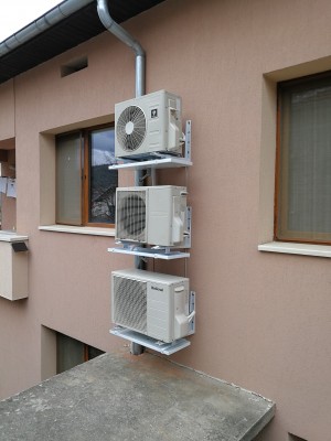

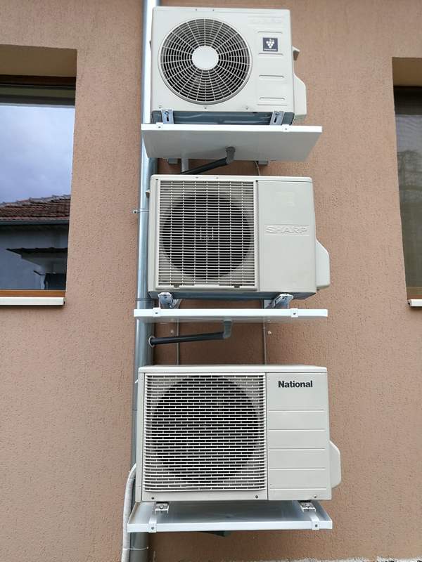

Привет на всички! Ето, вече и аз мога да се похваля с "нови" климатици! Първо да кажа две думи за братя Щереви... Уникални специалисти, уникални! Не само за функционалност мислят, но и за естетика, всичко е направено с мисъл, захранващите кабели изкараха от контактите (които са доста ниско и щяха да висят кабели) навън и от там пак вътре с тръбите, прилежно прибрани в канал. Всичките 3 външни тела, наредиха по големина с тави (за които не съм плащал допълнително) и от там с тръбица в улука. Много чиста работа, след тях си почистиха, изметоха дори и двора (личи си, че това си е фирмена практика), НЕ ПИХА РАКИЯ :) и си тръгнаха с усмивка, а аз платих с удоволствие, без никакви съмнения, че работата е свършена качествено.
88240548_799593130564491_3236090328041652224_n (1).jpg (108.37 KиБ) Видяна 2573 пъти

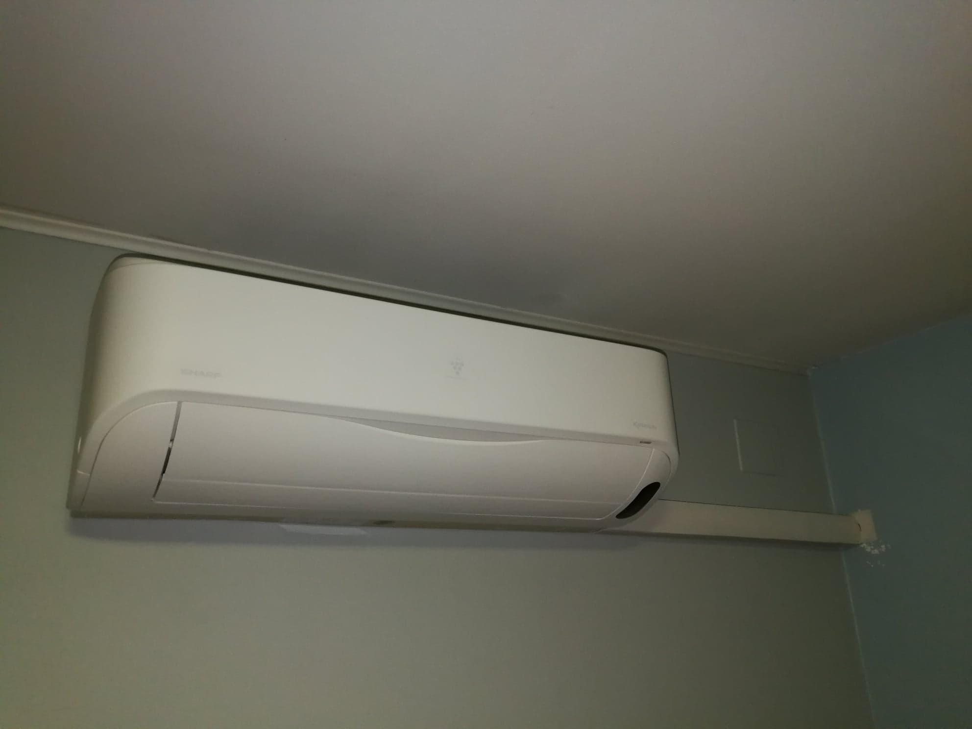

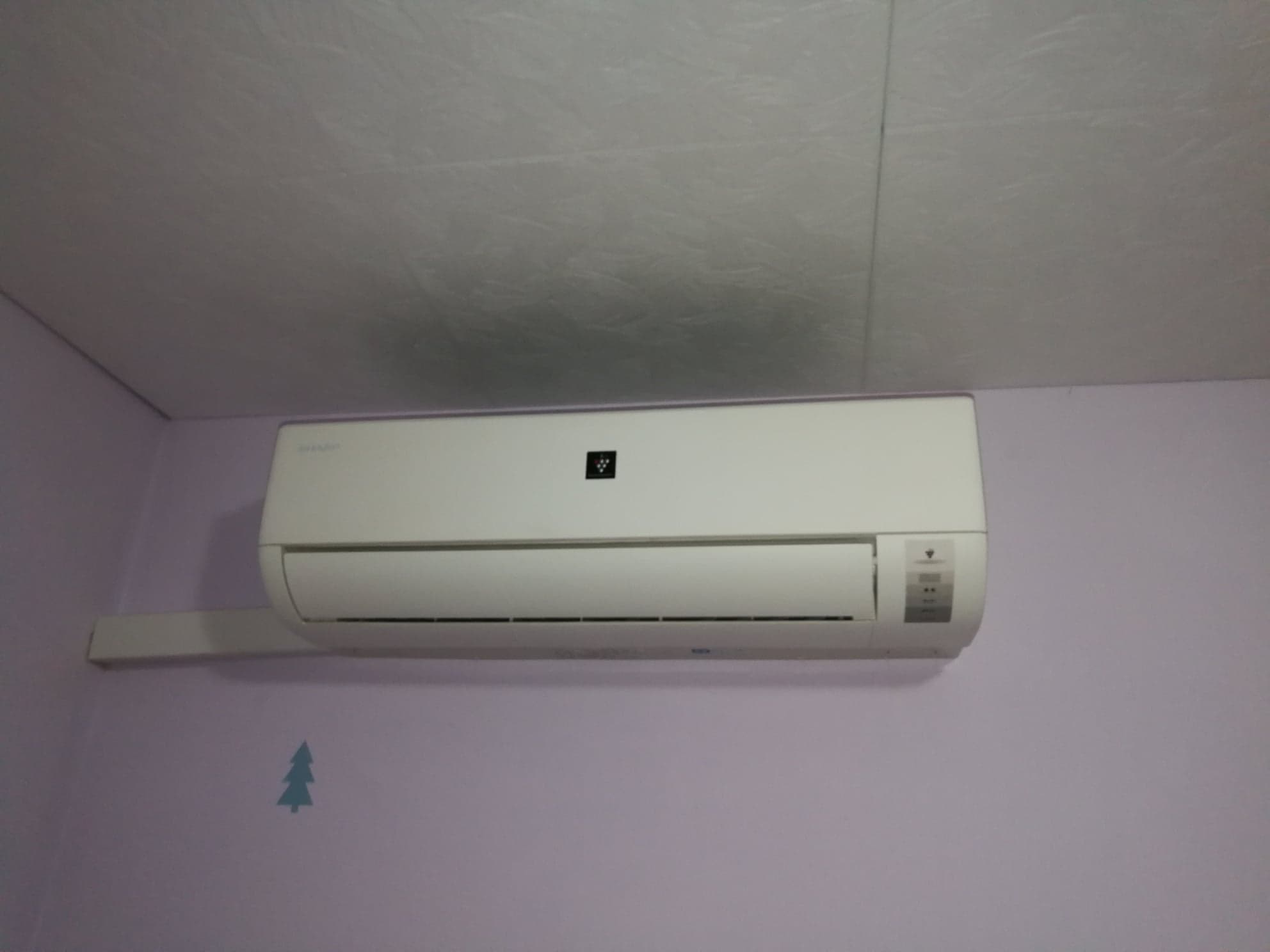

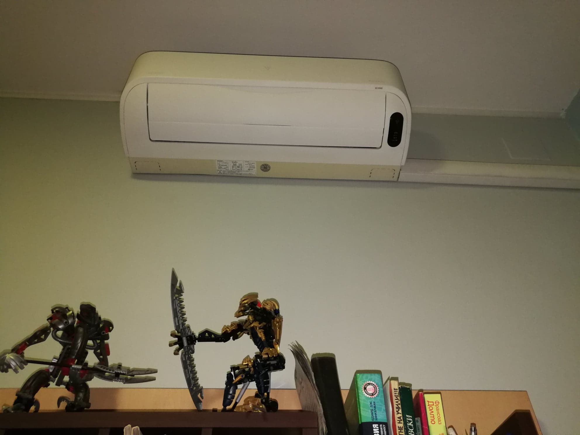

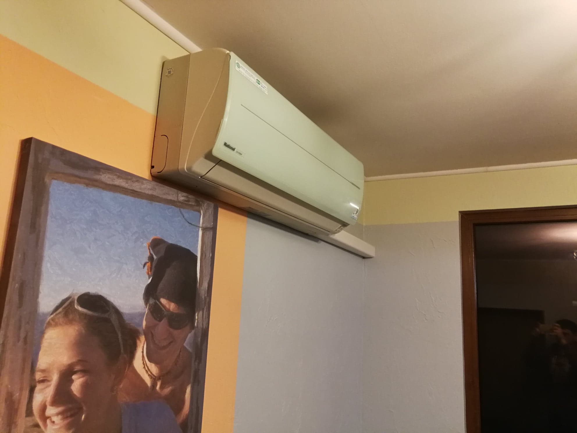

И още малко снимки. Колега, за Национала, каквато и да е информация да ми дадеш, ще съм ти много благодарен, че много ми е зор да се оправя с Японския. Имам превод, разбира се, но трябва да свикна. Може ли да ми кажеш на какви режими (с какви екстри - плазми, йони, авто и т.н.) го използваш за отопление? Най-добре с една снимка на дистанционното, че почти не знам какво правя :). Благодаря!

Много мераклийски монтаж! Шапка свалям!!!
Със здраве да си ги ползваш :partyman:
То аз не го държа постоянно на това де. Ръчкам го постоянно, според кефа.
На Ауто нищо не държа.
Но може разбира се Ауто на вентилатора - мисля че по-топло духа и качва скоростите по-бавно.
Съответно е по-неикономично, но по-комфортно.
При мен е на макс. След включване кара 7-8мин. на макс и смъква на първа и толкоз. Че и под първа възможна си духа често.
Друго Ауто на клапите посока горе/долу може да се зададе.
Тогава клапите се вдигат в най-горно положение ако темп. на струята падне под 30-тина градуса. Местят се в средно или горно положение според темп. с която духа.
Ползвам фиксирано положение - така не мърдат дори при дефрост.
Кислород генератора и аспирацията не ги пускам.
Ако имаш конкретно питане, заповядай.
