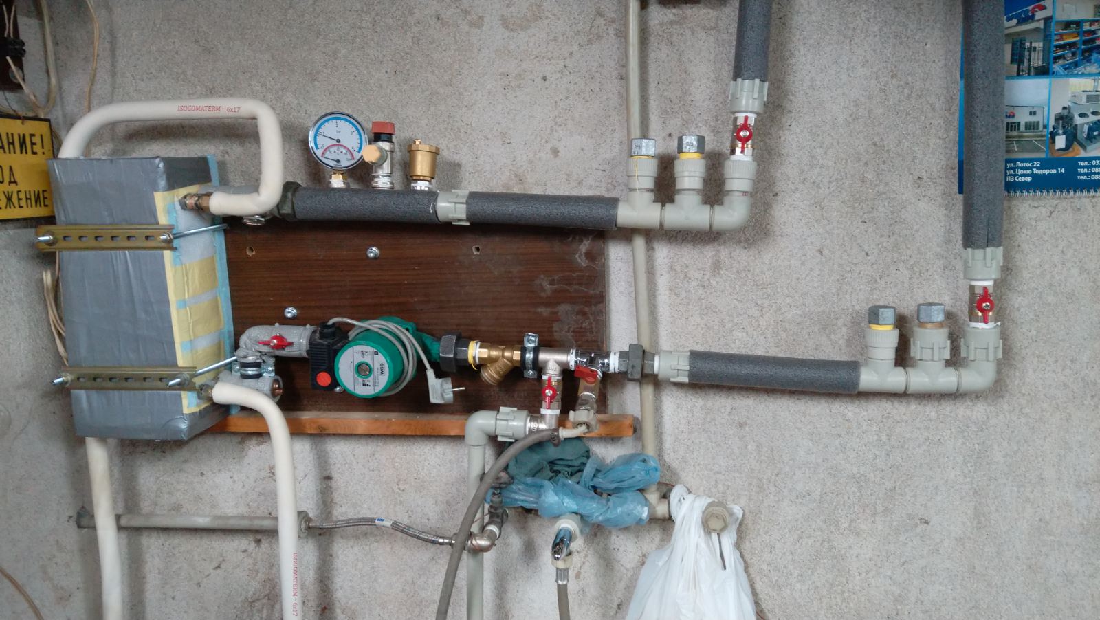

Поръчах 105-ца с 30-те пластини, обем 1.5л, 50% повече от заводска аналогична алтерма.. но моят работи с кг и отгоре повече та реших да взема по-голям ТО... Поговорихме доста с момчето, даже проверихме капацитетите при различни условия, абе пичага излезе.. даде ми прилична фирмена отстъпка след като казах с какво се занимаваме и ще работим заедно занапред... препоръчвам ги с 2 ръце.
Цените са аналогични на Апогей, но имат наличности... на старите цени
 http://www.schiessl.bg
Та следващата стпка ще е датчик поток... почваме размиления за него.... споменатите по-горе ми предлагат един китук дето е 600грама с лопатка... цената не е висока за качествена техника... около 90лв е клиентската цена.. при поток под 10л/мин прекъсва контакта над 17л/мин възстановява... никва идея колко вода върви из отоплителната инсталация... ще се топля на Подово 700+м(16х1.5 оренжев рехау) на 11 кръга.. все още не знам дали ще има задвижки и буфер(той след като запуснем системата)
п.с.: иначе къща нямам още ама термопомпа правя... план нямах като купих рекуператора и колектора за подовото
