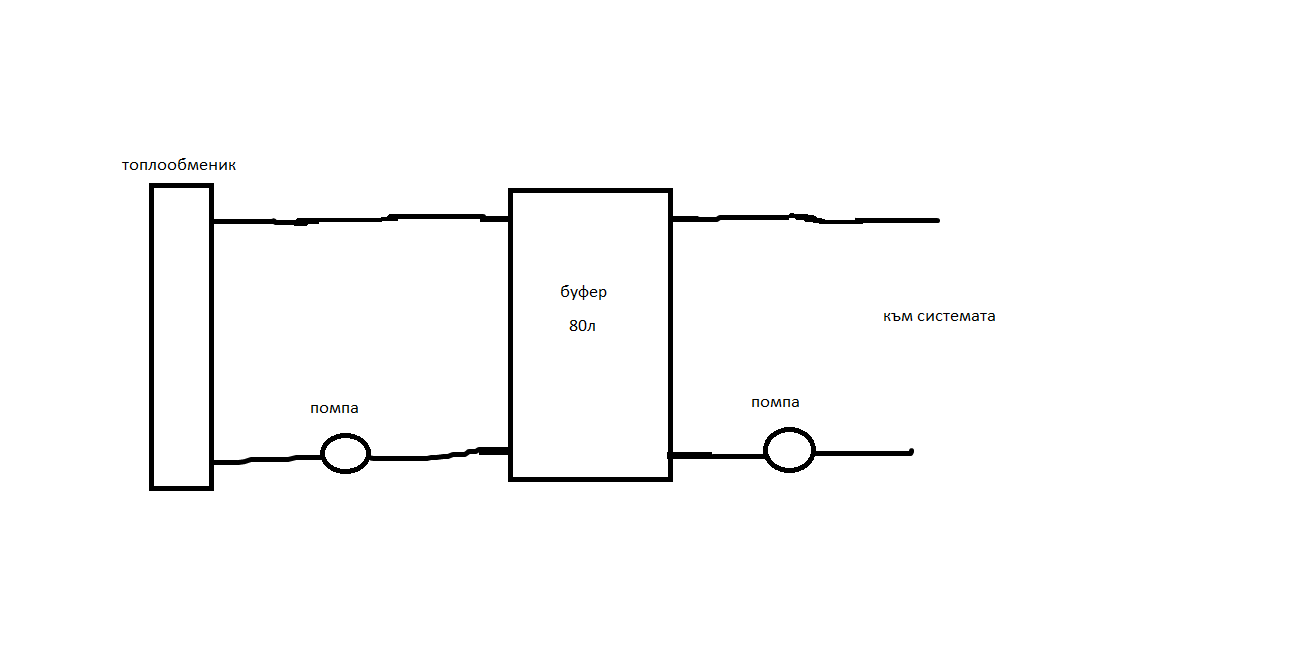

nasttii - специалист
Добре аз съм с радиатори- 2бр х 2000х60, 2бр 1200х60,1бр 1000х60 1бр 600х60 ТП правена от 24 GREE Fairy II GWH24ACE/ K6DNA1I който е двустапален компресор.Трябва ли буфер за тази система или литрите в самите радиатори е достатъчен? ТП е настроена 40° топла и 35-36 студена, но консумацията ми е 2kw на час която според мене е висока.Наблюдавам че вдига до 65°-70° фреон и консумация 3kw след което спада до 850-900w стой така известно време след което като падне темп на водата вдига на 1.4kw след това 2.2kw и 3kw. и пак пада до 900w.Защо не стой примерно на 1.5kw и само да подържа темп?
нед яну 28, 2024 2:36 pmnasttii написа:
Когато потока на водата в радиаторите ти се променя. Да кажем че си пуснал циркулацията на бавни обороти и топлата вода избутва студената. Когато е по бавна някои радиатори са по близо до разпределителна а други по далеч. При по близките ще усещаш по висока температура а при далечните по студена. Датчика за водата засича, че водата започва да се покачва до границите и забавя компресора, но като започне връщане от по студените го кара да започне отново да набира. Набирането ти е загуба и води до неравномерно загряване. Варианта ти е буферен съд преди входа в Тп или да се опиташ да регулираш дебита с кранчетата така че да остане хем потока на водата постоянен хем и температурата по равномерна. Буферния съд ти смесва водите и намалява температурните разлики в потока към помпата.
Сетих се за един вариант. Има едни термометри по 5 лева със сонди. Взимаш колкото са ти радиаторите и ги слагаш на изходящите тръби. Трябва дебитите така да ги направиш че да излиза еднаква температура от тях (еднаква до колкото е възможно, че и термометрите имат грешка в замерването). Иначе ще връткаш цяла седмица докато ги уцелиш :D
А така като ти гледам радиаторите всички са различни и ако са с прави кранчета определено разликата ти е голяма.
нед яну 28, 2024 2:47 pmBozhidar1988 написа:
Колко трябва да е температурната разлика м/у топла и студена вода? Мойта е 4-5 градуса (топла 40-41 студена 35-36)помпата съм я пуснал на максимално 3-та, когато я намаля на 2-ра разликата е повече и почва да харчи повече ТП.
Имам един бойлер 80л направен от двете страни с по два изхода
това смятам да добавя да видя как ще е
