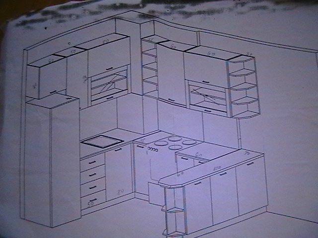

За да не отварям нова тема ще попитам тук.отново става дума за ново строителство.В момента си поръ4вам кухнята.Там ,където трябва да е разположена, е и по проект на помещението.Проблемът е че по проект, мястото , където трябва да е печката не е от правилната страна на комина( или по-скоро на отвора, който са направили). ОТ другата страна не може да се сложи, тъй като там са тръбите за водата.Не мога да си обясня защо има такова разминаване в проекта и реализацията, та сега се 4удя как да вържем аспиратора.Не знам до колко се разбра проблема от моите обяснения, но с 2 думи, въпросът ми е , може ли да се пробие дупка за аспиратора от другата страна( където по проект е малкото коминно тяло), и да се затвори съществуващата дупка в голямото, и какво би следвало от това?
Прилагам снимка на проекта за кухнята, където се вижда комина и печката като местоположение..Сегашния отвор е от по-дългата страна на комина.
