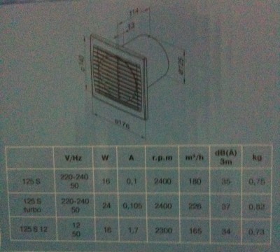

щя помоля за съвет. Имам мазе с площ 6-7 кв, м. Но вътре става конденз и се стича по стените, по врата. Мазето няма прозорче и няма от къде да циркулира. Пробих дупки на вратата (метална) отгоре и отдолу, помага, но ще оставят ситни капки. Това което си мисля да направя е да взема един вентилатор, да пробия една дупка в стената, да го сложа и да изкарва въздуха към общото помещение, което има на 4-5 метра прозорче. В общото помещение няма и следа от влага. Така идеята мие е този вентилатор да го сложа на един таймер, които да се включва 1-2 пъти дневно за 5-10 мин., колкото да изкара въздуха и да направи някаква циркулация на въздуха. Взел съм вентилатор: 125S модел, въпроса ми е на каква височина ще бъде най-добре да го поставя? Горе? Средата? Долу? Четох няколко материали в Интернет относно конденза, но там повечето завишете от къде си сложим източника на топлина.
