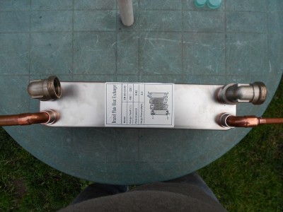

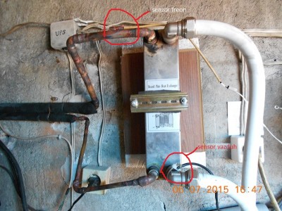

Направих "бай-пас" на котлето и там включих изхода от топлообменника.
Закупих един конвенционален климатик "Мидеа" 24 -ка .
Монтирах външното тяло без промяна.
Извадих от вътрешното тяло само управлението и двата сензора за фреон и въздух.
Поставих един китайски топлообменник SR-B3-23A-40-4 - 10 Kw на отопление.
Колеги по климатици ми завариха медните тръби, вакумираха и допълниха фреона.
Пуснахме го за около половин час, заработи и на отопление и на изстудяване.
До тук добре с "хамалската" работа.
Сега е наред автоматизацията.
Интересува ме какво да правя със сензорите за въздуха и фреона.
Сензора за въздуха го сложих на входящата вода на топлообменника.
Сензора за фреона е на входящата тръба на фреона на топлообменника.
