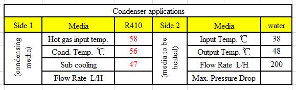

да кажа все пак за топлообменниците.
топлообменника на dandan74 е изчислен от Храле за товар от 7 кВ има 22 пластини с обща площ 0,54м2 и обем от 1,05 л.
топлообменника на ivosp е изчислен от Храле за товар от 7,8 кВ има 24 пластини с обща площ 0,59м2 и обем от 1,15 л.
при следните зададени стойности: прикачения файл
Според мен климатика на Иво има някакъв климатичен проблем, запушване на капилярки, неправилно работещо ТРВ или нещо друго, но проблема и в климатика. Той сам се убеди, като отидохме в Белово където имам едно друго парно, което работи със същия топлообменник и с малко по-слаб климатик. Там няма проблеми. Има нещо дребно което трябва да се оправи в климатика.
Относно парното на Данчо, там според мен проблема пак е в климатика. Всъщност машината прави някакви много големи паузи и не може да си следи зададената Т. в някаква степен работи като конвенционалка. Предполагам интервала на четене на информацията от датчиците е много голям, понеже е някакъв мултисплит и това му играе лоша услуга. Другото което набелязах като вионовник е един разпределител, който се намира във външното тяло и според мен по някакъв начин там се спъва сериозно машината. Там се разделя на една 18-ка и две 9-ки Според оригиналната документация и най-голямата отдадена мощност е като за 18. когато е закачено само едно тяло.
Вчера монтирахме най-после и топломер. Товара от радиаторите му който се явява като товар на Топлообменника е 6,5 кВ, което не би трябвало да е проблем за една 24(7,03кв)-ка... но уви ако най-голямата мощност на един кръг е 18(5,28кв) то машината ще види бая зор и когато паднат температурите изобщо няма да се справи.
Ако някой има други виждания за двете проблемни машини нека да сподели!

Тези 200 литра на час поток през топлообменника не са ли много малко?
dandan74 - специалист
весела и ползотворна 2015 година
-на моята система е почти кубик на час :o
