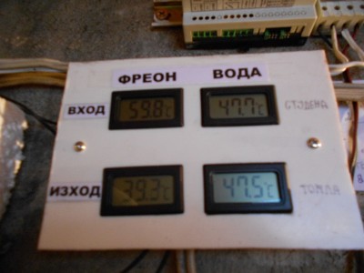

madsatbg - напреднал
magi208 написа:
Утре обещавам да продължа по същество за мерките , които могат да се предприемат за доближаване до заветния КОП 3 на реална система при - 10 градуса .
Здравей Маги,
миличка, защо ме изостави? :o
Зимата вече е на прага ни.
Днес за първи път пуснах климатика да работи продължително време.
Реални резултати от работата на климатика - термопомпа.
Външна температура плюс 12 градуса.
Здададена температура на изходната вода - 50,6 градуса.
Стайна температура 23,3 градуса.
Термопомпата 5 минути работи, 6 минути "почива".
