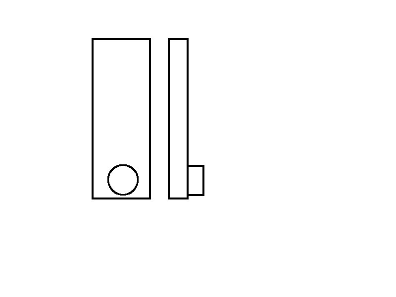

Да не пускам нова тема, ще си ползвам старата. Ей това на картинката, само че от метал дали се продава някъде? Трябва ми за отдушника на сушилнята, с него ще спестя няколко заветни сантиметра в антрето.

Препоръчаха ми да си взема "флексибъл". От това, което намирам в нета ми се струва, че няма да свърши работа. Може ли "флексибъл"-а да се огъне така, че да успея да спестя няколко сантиметра?
inspo - майстор
Флексибелът е с кръгло сечение и в случая няма да ти намали разстоянието а ще го увеличи.
Има и вариянт да го спескаш, но тогава ще му намалиш сечението и няма да се получи добре.
Все пак дай по подробна информация за размерите и сеченията, от кръгло в правоъгълно ли трябва да преминава или просто такъв детайл ти попадна за пример? Колко разстояние искаш да спестиш?
Има вариянти за направата, но дай да видим кое как?

Пластмасовият детайл е съществуващ, затова го дадох като пример. А иначе:
Сушилните на принципа на изпарението имат отвори само отстрани и отзад (да дерзаят техните проектанти, ама едва ли някой от тях знае български). Като излезе тръбата отстрани, трябва да я пусна нагоре, към отвора на комина. И трябва да се размине със самата сушилня, като "отблъсне" уреда от най-близкото възможно разстояние до стената. Ей това място ще е само за минаването на една тръба и не ми се иска да го губя. Търся варианти.
inspo - майстор
Ами тогава насаждаш на правия въздуховод една патрубка с нужния диаметър , затапваш въздуховода от долу и си готов да го монтираш.
Ако не можеш да се справиш, във всяка тенекеджийница ще ти го направят. Готовият детайл трябва да изглежда горе долу така:
