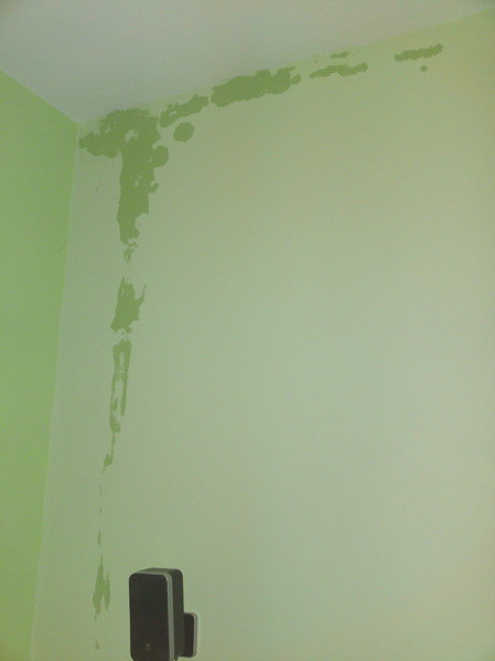

при малка цепнатинка се изцежда само бистра водица на капчици/личен опит/ако не свалиш поне частично тавана едва ли ще оправиш проблема.ааа имаше едни гранули коит попиваха влагата-не знам с тях дали нема да стане

Гранулките се казват силикагел. Има ги в едни малки пакетчета в нови обувки - сигурно сте ги виждали. Но това няма да свърши работа щото трябва да се сменят. Ако ги търсиш има попитай някой. който работи в подстанция, там има в големи количества. Обезвлажняват маслото в трансформаторите.

и аз имах подобен проблем. водата при мен се поевяваше в спалнята, а не в банята. проблема се оказа мивката на комшията над мен. някаква лята плочките напукани и така. по стената и при мен. в тях няма капка влага както и в моята баня, но вхола ми картината е грозна. свали някоя лампичка и виж как са тръбите, ако има по тях капки ще трябва да се изолират или да се търси откъде е теча. ако има теч или конденз и каквато вентилация да направиш да се оправят нещата шанса е малък.
