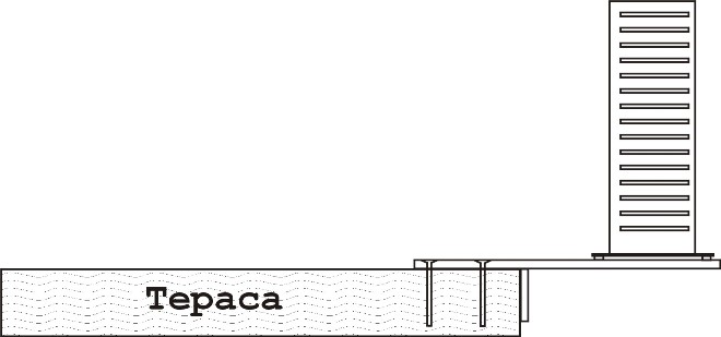

vasikata - специалист
Аз съм правил чакова захващане на подобна тераса, верно е че малко пречат стоиките като стърчат 2-3 см. но климатика е добре хванат и няма проблеми с тежеста. После клиенткат си сложи от дългите саксии в/у стиоките и проблема със спъването е решен.

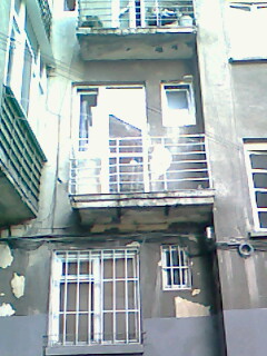

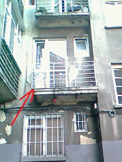

Ето и обещаната снимка.Много е лошо качеството, ама си забравих апаратчето днес, а с телефона толкос. :?
Така, като гледам май единственият вариант е това което е предложил колегата "vasikata" м/у двете тераси.Там където съм посочил със стрелката.Никъде другаде няма място за тялото.Терасата е на теракот и е с много голям налкон навън,но това не е голям проблем.
П.П. velev-klima проблема ми е ограниченото пространство за едно от външните тела.За 2000 и 3 инвертора мога да взема от евтините.
От другата седмица почвам да къртя във въпросното помещение и до тогава трябва да съм решил проблема с отоплението.Климатик ли ще е или конвектор под прозореца за да знам къде да изкарам инсталация. :?
EDI - майстор
Аз виждам място от дясната страна, там стената на стълбищните площадки ли е.MEGA мисля, че е от София, и се занимава с климатици, поприказвай с него, може да те посветва нещо.
