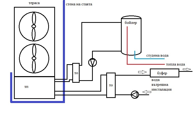

20 не, но 15-16 квт. може и да достигне при нужда. В бойлера няма серпентина. Температурата на парите достига и над 60 гр. и има няма 20 бара. А и делтаТ е 2-3 гр. на водата
Денучи дай някаква схема на твоята система. 15-20 минути ми се вижда нереално за 120 литра бойлер, къде ти е датчика за температура?
denuchi - специалист
Ще дам. Но малко е сложничко, но с повече старание се разгадава. Датчика на входящата вода на топлообменника.
Принципна схема.Устройството на самата ТП по късно. Нека първо да заработи да влезе в експлоатация и тогава. Е ако има желаещи естествено.
