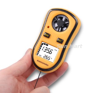

Повтарям, че за скоростта имам - като на снимката долу. Интересува ме налягането, за да определя какво налягане "харчат" рекуператорите. Нали когато се изчислява един вентилатор, се смятат всички дължини, чупки, решетки и прочие, които вентилатора трябва да преодолее.
lecki - специалист
Булхомес, на прав път си, мериш разликата м/у нивата на водата в "У" образния манометър
в милиметри получаваш mm/H2O после с които и да е конвертор преобразуваш налягането.
Това е "еталонен" манометър на които можеш да разчиташ за малки налягания.
ПП - Можеш да използваш прозрачен маркуч с вътрешен диам. по голям от 5mm.
