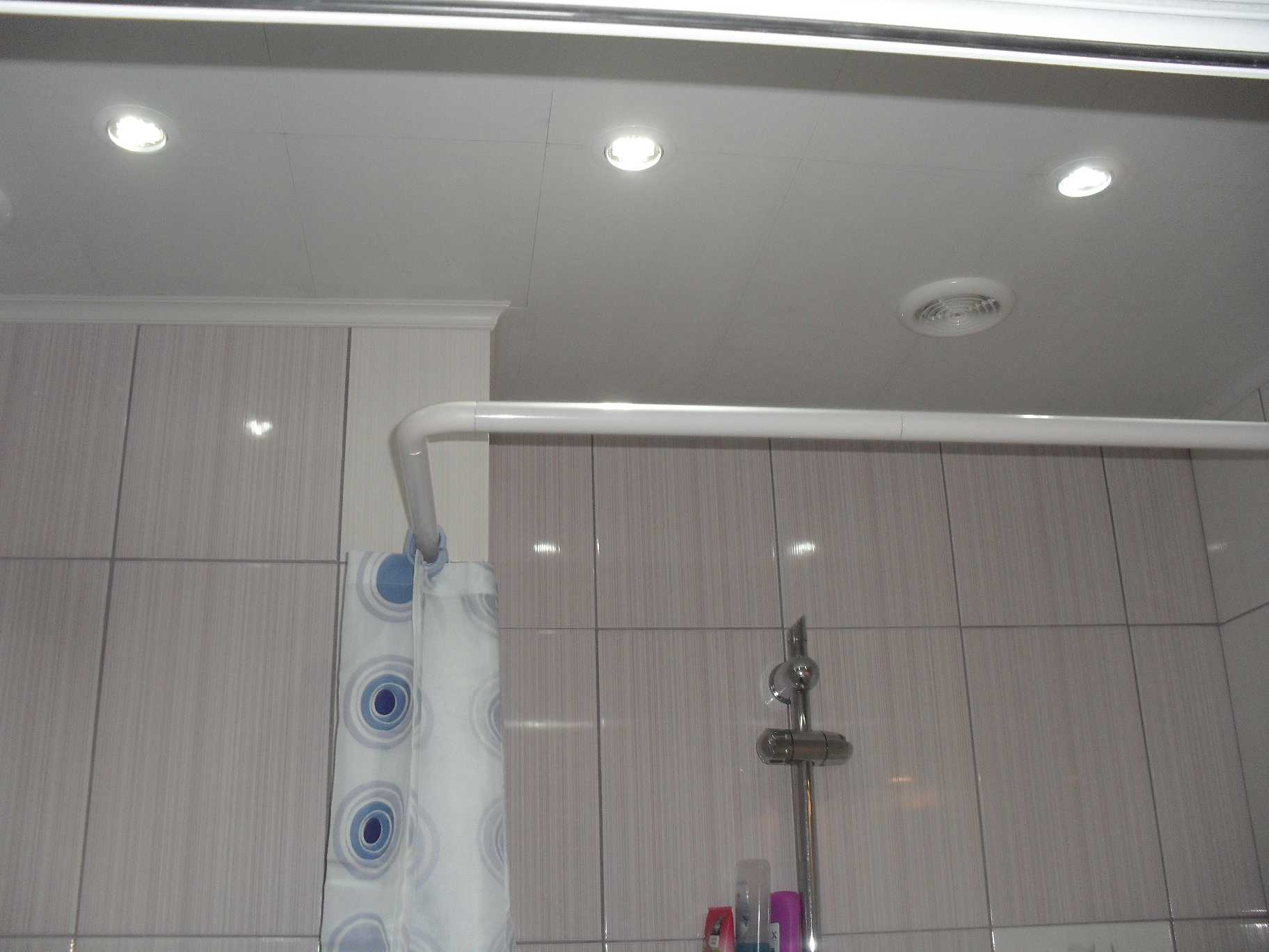

Първата снимка бе приятел. Дето е половинката щипка вместо клинче
Вече не мога да ги снимам щото днес спретнах таваня.
Първоначалната ми идея беше да правя тетки от възфуховоди, ама се събраха 2-те линии във отдушника без проблем и се отказах от тетките. Тъпото е, че не ми стигнаха 10 мм за да направя врязването без да чупя плочките. Ама пораженията са малки и се скриха идеално от ПВЦ ламперията. На снимката съм поставил вече ъглите, утре ще покажа в готов вид, че вече нямам сили.

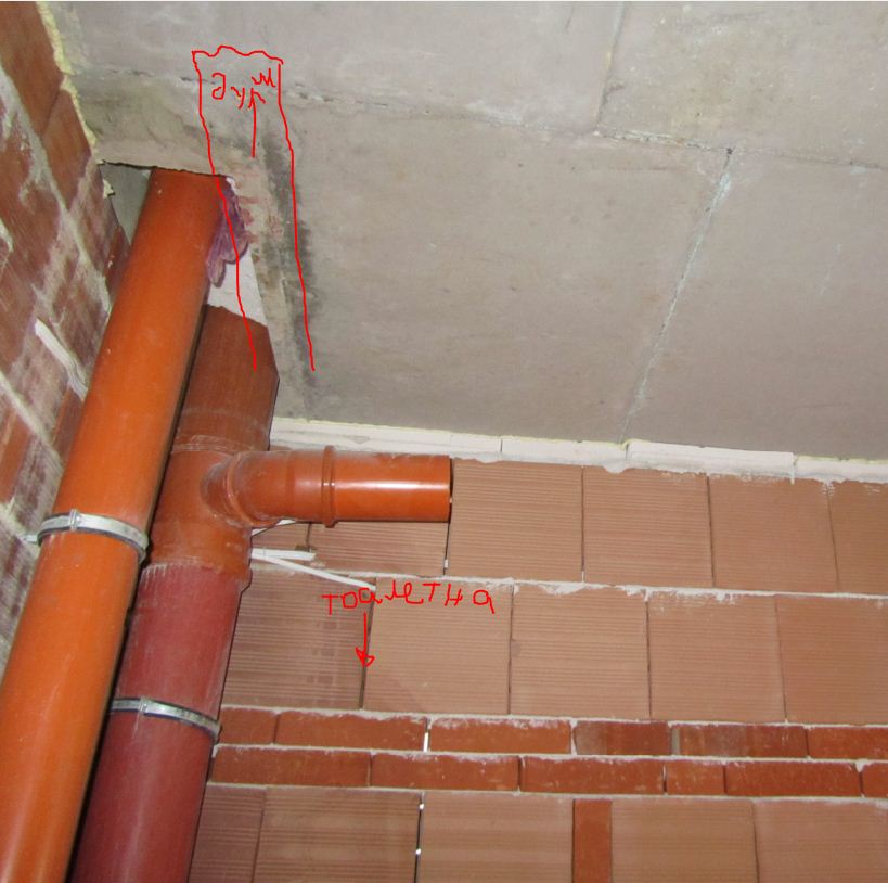

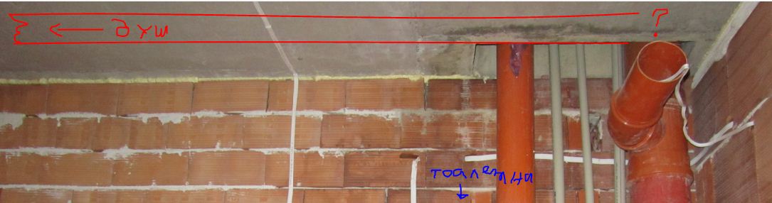

При мен случая е следния. Ето ти две снимки:
Та тази къгла тръба, която излиза от магистралния водопровод ще върши работа за тоалетната, защото е точно над нея. Но за душа-не.
Там ще трябва да ползвам твоето решение. Мен ме интересува как точно свърза плоския въздуховод , лазещ по тавана с магистралния? Това врязване-били обяснил, ако нямаш снимка?
Каква идея ти се върти в главата за моя случай?

Сега схванах проблема. При мен плоските въздуховоди влизат направо в стната, ама там ми е всъщност отдушника. Той е изграден от тухли или коминки нещо не знам точно. Абе тухли са си май. При теб ще трябва да се ползва преход от плоско към кръгло сечение. Има такива за вентилаторчетата виж на снимката дето са снимани те, как слиза надолу с ктъгло сечение. Ама са на 100 мм. Не знам дали няма да се наложи да ползваш и някакъв преход, щото ми се струва че твоите тръби са поне 110мм. Може да разклониш с едно "У" образно за две и повече точки. Май си е 100 отклонението като го гледам пак на снимката.
П.П. Днеска срязахме лентата на банята. Ама снимките утре, че след срязването се наложи някои козметични корекции и още съхнат :-D
П.П.П. Продължавам да гледам снимките дето си ги пратил. Има ли смисъл да слагаш плоски въздуховоди, ако тавана ще ти е по-ниско от кръглите в момента? Или тези тръби ще ги обличаш с гипскартон, така че да остане отвор за вентилатор?
Егати редактирания коментар. Сега се върнах напред и видях отново първата схема. Значи вместо кривото слагаш едно У, или Т-етка единия край да сочи нагоре. Към него такъв преход какъвто аз използвам за вентилаторчетата и отиваш по тавана през стената в другата стая. Имай предвид, че плоските въздуховоди са по 1 м дълги, ще ти трябват снадки. Ако измислиш как да сложиш два вентилатора - един над душкабината и един над мивката мисля, че ще си решиш проблема с влагата радикално.

Това, което аз съм си мислил е :
1. това коляно, което излиза от магистралния въздуховод да го подменя с една Т-етка. Като разклонението, което ще бъде за душ-кабината) да сочи нагоре. После още едно коляно/преход плосък въздуховод, за да лепне до тавана, после прав участък по тавана до душкабината. В този вариант ме притесняват 2 неща:
*стават твърде много завоите
*когато нагнетения въздух от душа пристигне в Т-етака-дали няма да излезе през вентилатора над тоалетната, вместо да влезе в магистралния въздуховод?Или това няма да се случи ако и втория вентилатор работи или е такъв с клапа?
2. не пипам разклонението за тоалетната. Вместо това направо в магистралния въздуховод изрязвам отвор с размерите на въздуховода, който ще пълзи по тавана до душ-кабината. вкарвам въздуховода в него и после уплътнявам със силикон фугата. С това решение се елиминират притесненията в първия вариант, но се налага да се реже отвор в магистралния въздуховод-не знам това до колко е безопасно и дали крие накакви рискове? Някой правил ли е нещо подобно?
VLADO66 - майстор
Вариант 2:Прорязваш,правиш полукръг на парчето което ще вкараш на 1-2см. и уплътняваш с сикафлекса.Така ще избегнеш евентуалното подприщване на 2-та въздушни потока.Сложи клапи и на 2-та вентилатора-малко намаляват дебита, но си сигурен че няма да ти влезнат чужди миризми.
Харалампи - специалист
На мен ми харесва повече вариант 1, щото няма рязане и приспособяване, ама като ще режеш що не пробваш с вариант 3.
Вар.3 - Режеш дебелата тръба над снадката и слагаш още една снадка тип У, като У-то гледа надолу. След това с един ъгъл 120град нагласяш отвора хоризонтално, преход от кръгло към плоско на 180 град. и влизаш в другата стая по тавана. Така ще се спази посоката на въздуха нагоре и няма да правиш самоделки.

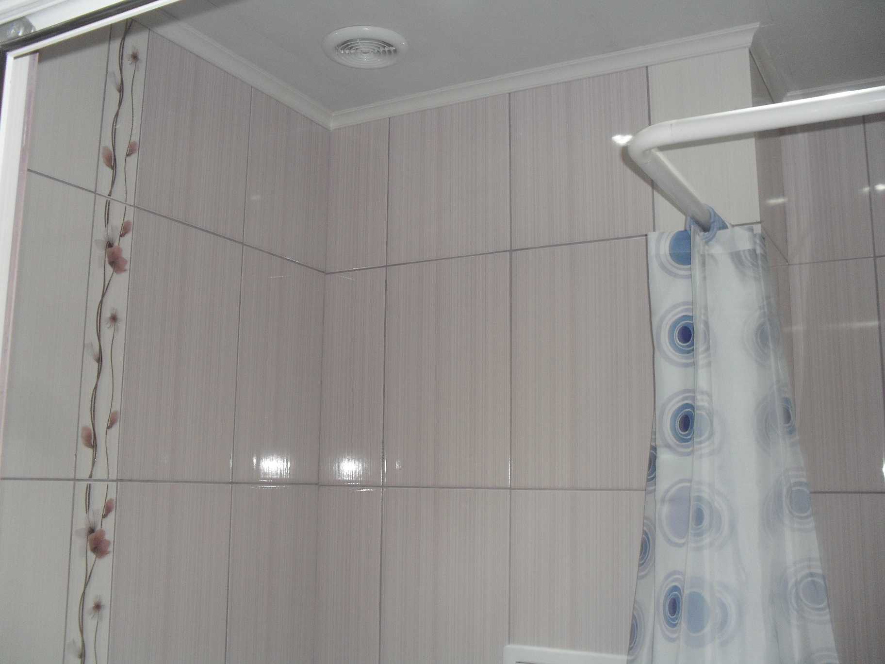

Ето как изглеждат вентилаторите в завършен вид. Всички снимки на банята тук: http://galimundy.snimka.bg/properties/b ... 3.28047527
Забравил съм да изтрия молива от тавана ама карай. Жената още не се е усетила.

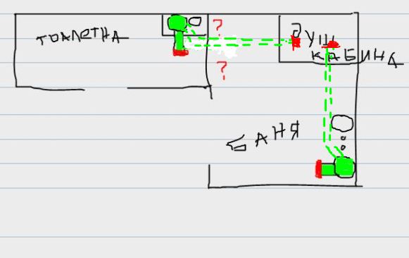

гледайки схемата:
Аз мога да свържа този вентилатор за наддушовото пространство с магистралния въздуховод на съседната тоалетна Разстоянието е по късо(макар и да не си личи от схемата), но трябва да направя отвор в тъухлената стена. За един метър по късо разстояние струва ли си?
И да повтяоря въпроса, за който нямам отговор: преди да свържа плоския въздуховод с магистралния-необходимо ли е да премина от плоско към кръгло сечение?
VLADO66 - майстор
Измести вентилатора в банятя на 90 градуса и сложи по мощен и дилемата ще ти приключи- за такава малка баня 2 вентилатора са излишни.Сложи вентилационна решетка на в долния край на вратата.
