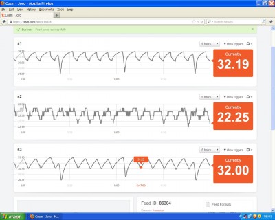

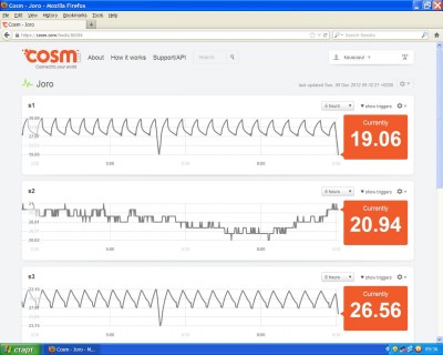

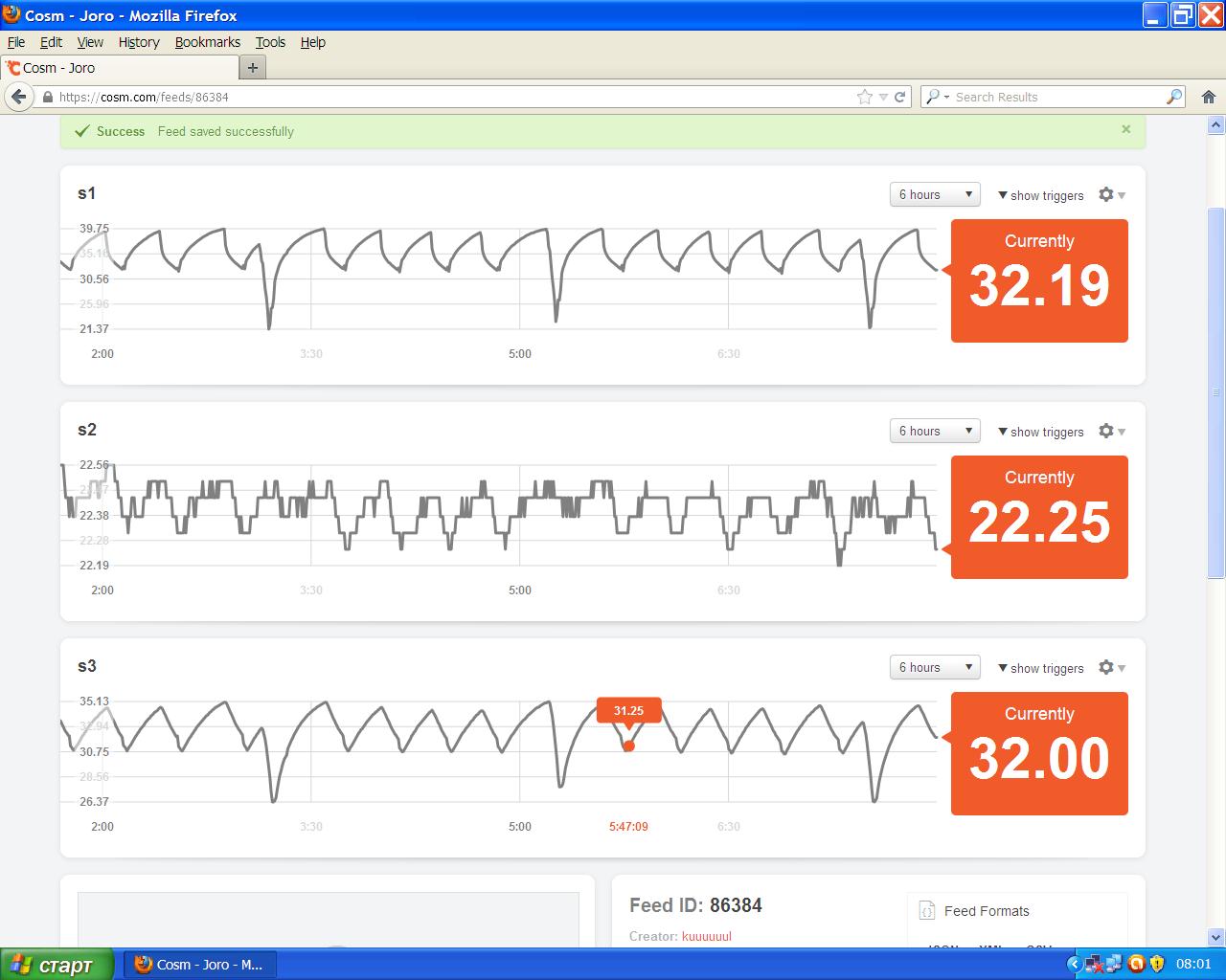

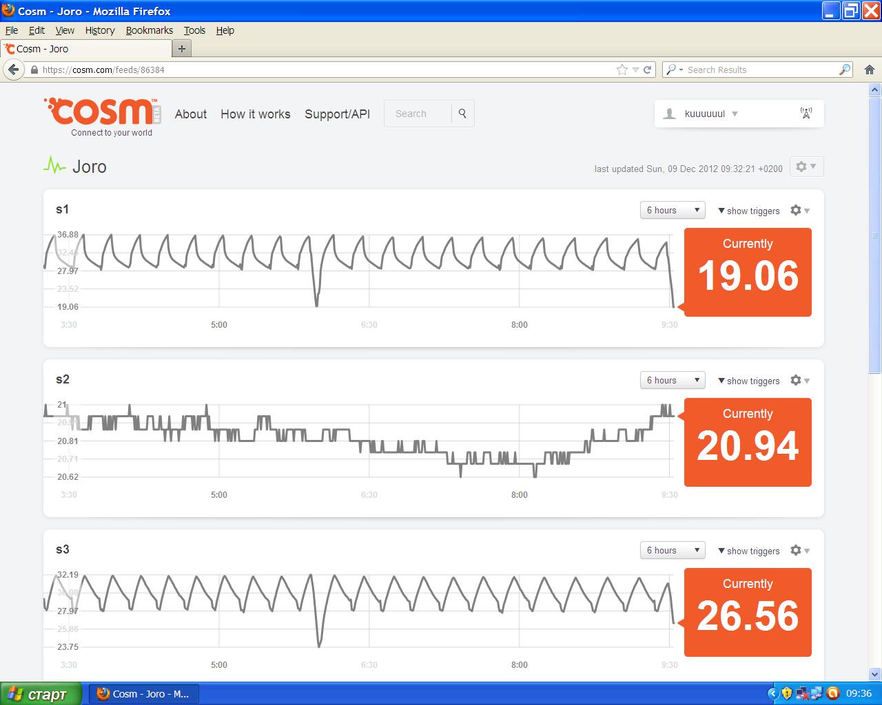

Вече имам с мойта една седмица непрекъсната работа и на отрицателни тем./-6гр/ Вътре си беше доста топло и жената ходеше по къс ръкав :-D Средни я разход за периода е 8лв. на ден.

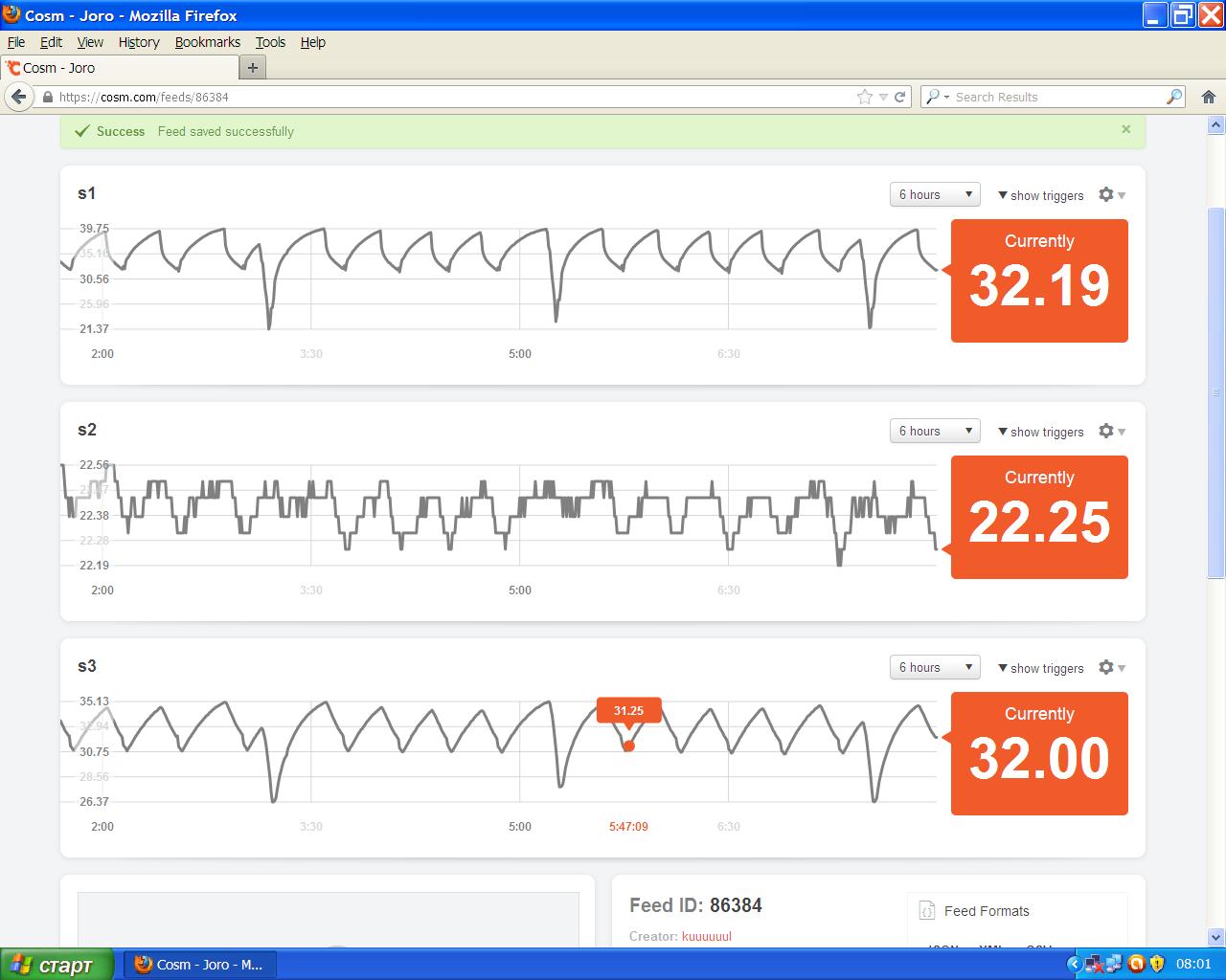

Вчера най после ми остана време да преместя командния датчик от вън,вътре и му зададох 35гр./на връщащата вода/ тем. в стаята леко спадна и разхода за сега е 6,50лв. на ден.Експериментите продължават.

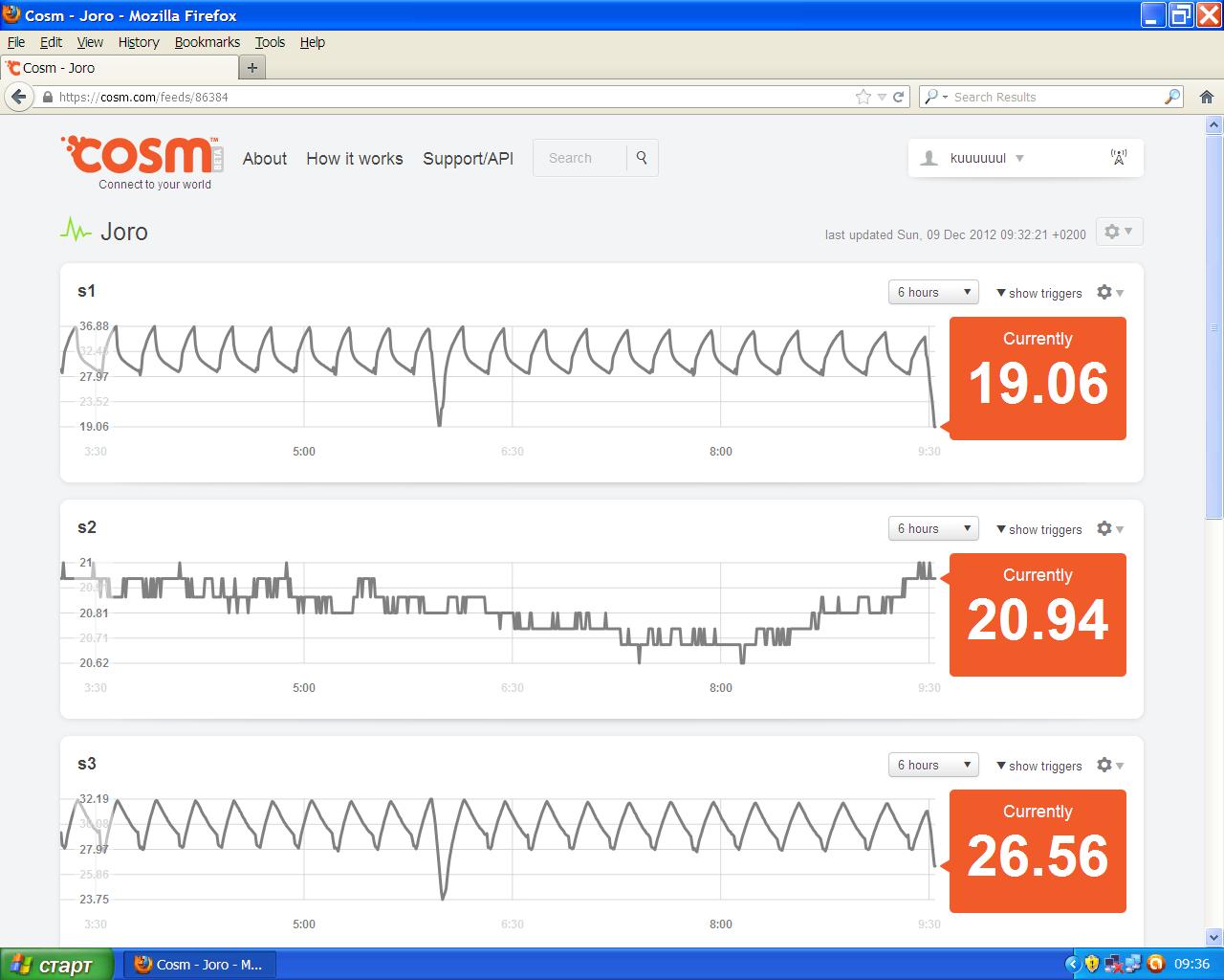

09.12,2012 razmr...JPG Тука точно размразява.
kuuuuuul - майстор

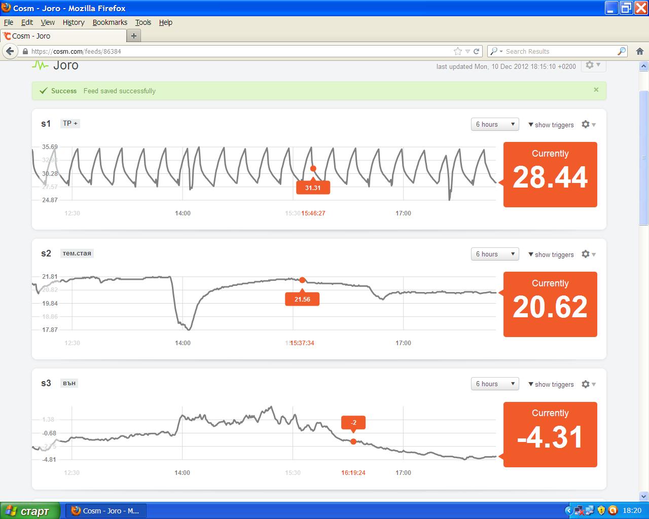

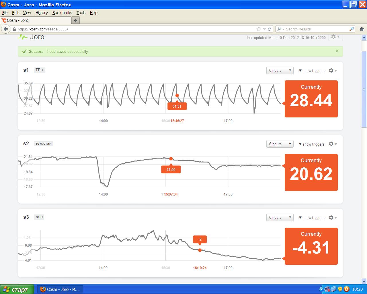

Ето и положението от днес при отрицателни тем.разхода е 1.6кв/ч
Subsa - специалист
и отопляваш 90 квадрата, само с толкова енергия?
реално отдадената е около 1,6*4 като му гледам спецификацията, но това май е при максимална мощност, при по-малка може да е друго числото???
kuuuuuul - майстор
Реално в момента съм спрял едната стая 25м2 и остават около 65м2 .И аз не очаквах с максимална тем.35гр на вода да поддържам 21гр. в стаята,но е факт :shock: \:D/

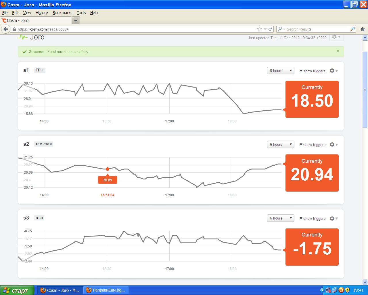

Ето положението от днес,втори ден ми дава един и същ разход 17,5кв за 11ч = 1,6кв/ч.Сега запалих котлето с малко дърва за да стопля бойлера,тем. се вдигна много бързо 60-70гр и като се стопли ще си продължа на ТП-та

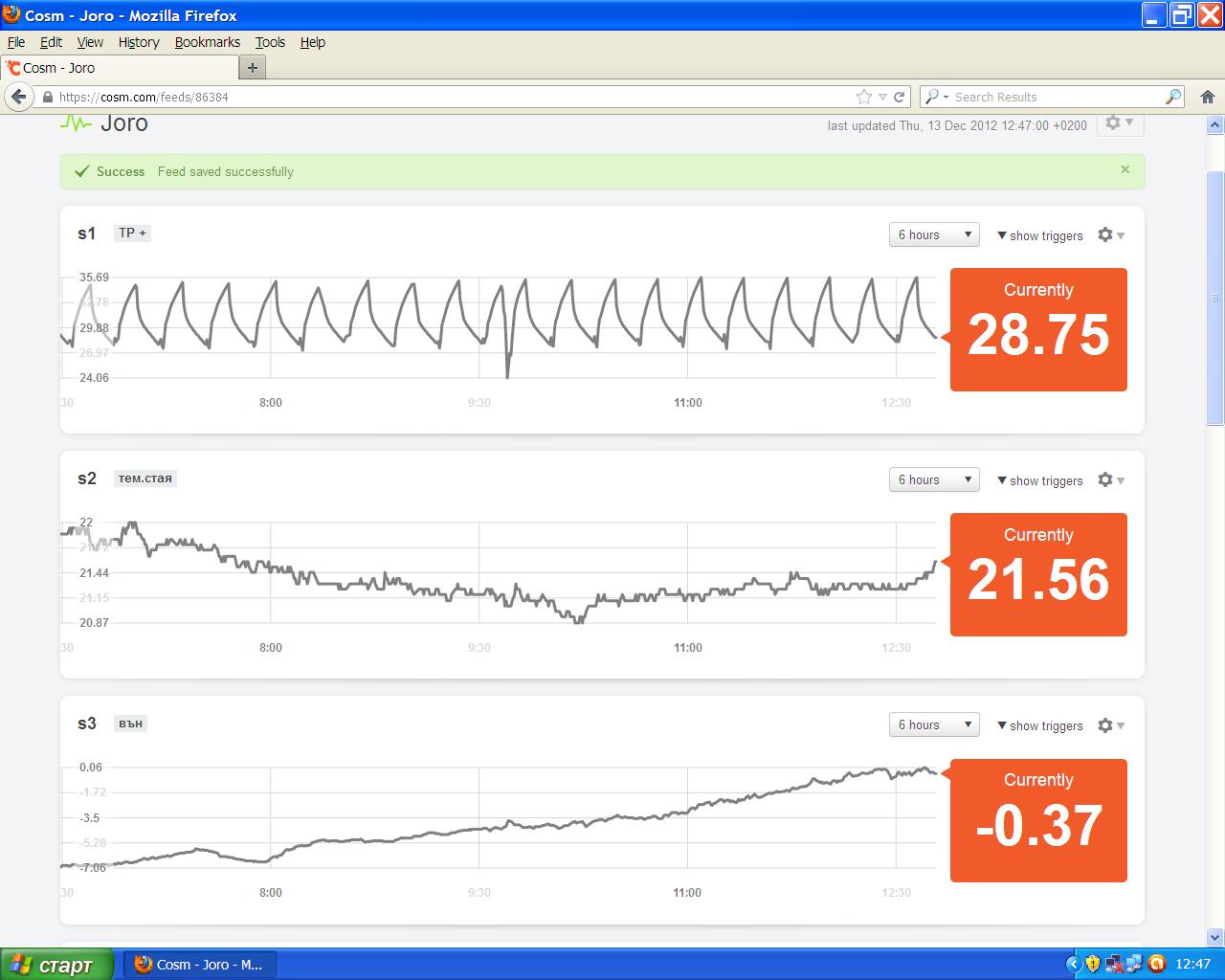

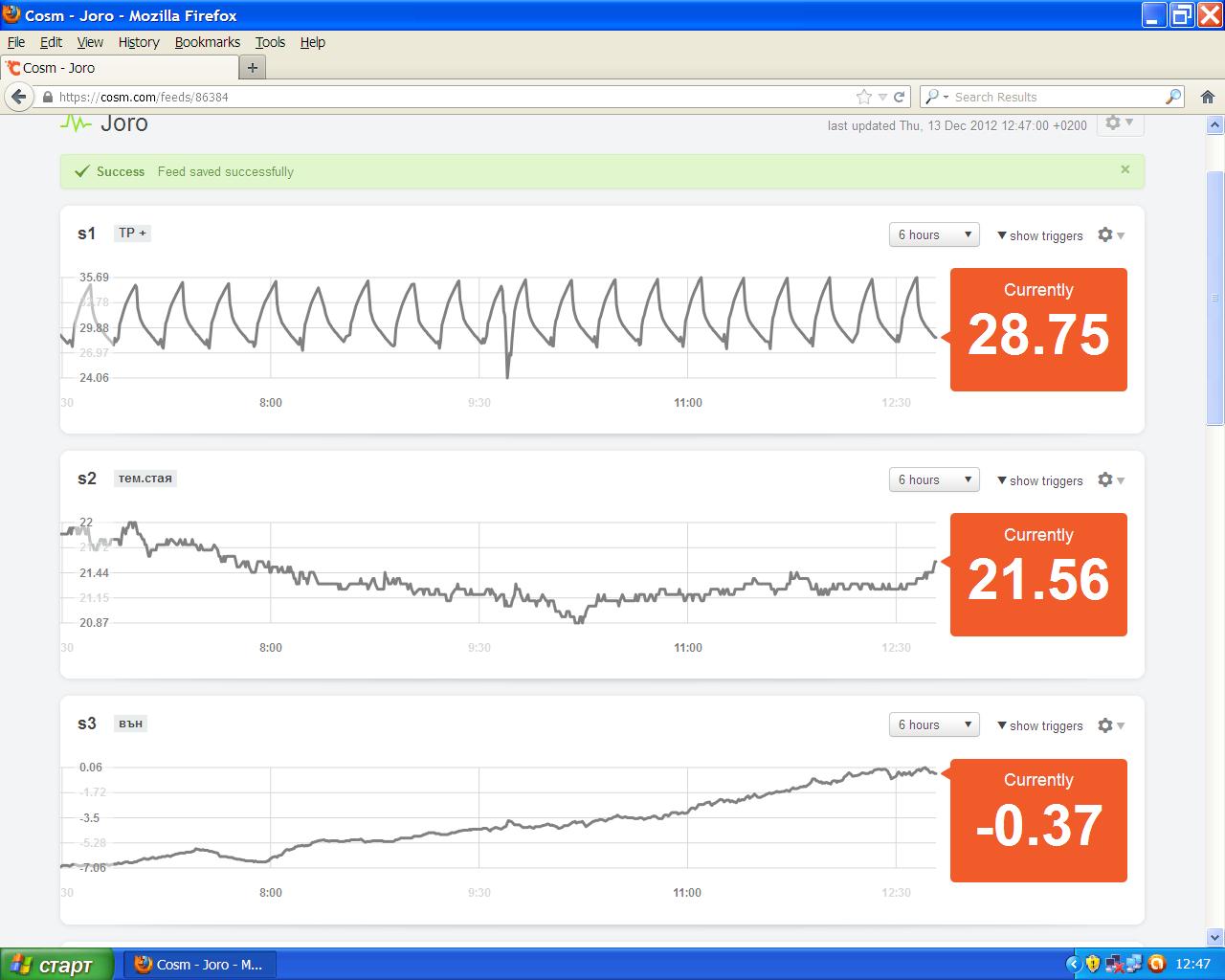

Равносметката от днес 13.12. отново при минусови тем. цял ден 1.52кв/ч=30ст/ч,вечер припалвам парното с дръвца да не я мъча излишно.
