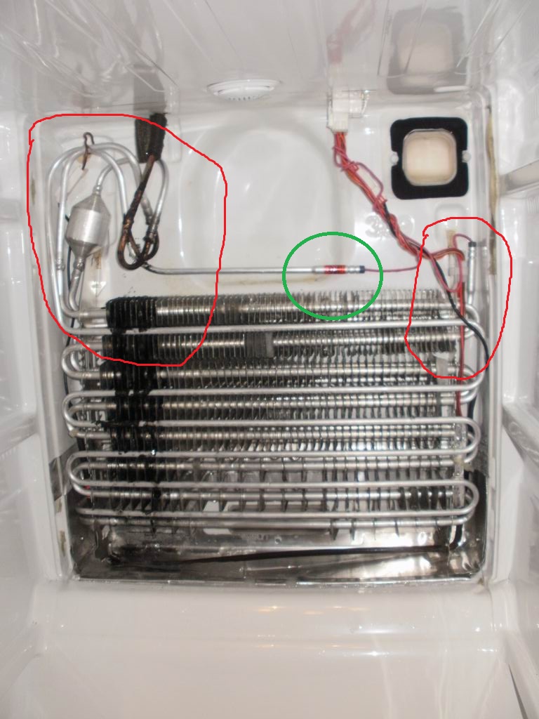

Здравейте.извинявам се че пиша в темата на колегата но имам същия хладилник с фризер.От известно време се получава лед на това кръглото от първата снимка.След размразяване работи около 3-4 месеца и тем. в хладилника се вдига(не охлажда).Някакви идей?
Благодаря
kozl - майстор
Не мога да разбера кое е това кръглото от първата снимка. Първата снимка е правена вътре в отделението на фризера, след като разглобих задния вътрешен панел на фризера.
Ако хладилника не може да охлажда какво е положението във фризера? Без термомери обаче не е показателно какво е положението. Набави си от нейде и премери температурате фризер и хладилник. Ако във фризера е добре, съмненията се насочват към клапата за хладилника или датчика, който би следвало да я управлява. Ако и фризера е с недостатъчно охлаждане повреда или в управлението или в климатичната част (компресор, изпаритил, кондензатор).
За да размразявате означава, че и на ваш LG дренажа е запушен. По дъното на фризера ще трупа лед/вода.
Сервиз на LG има в студентски град. От там си купих дръжките.

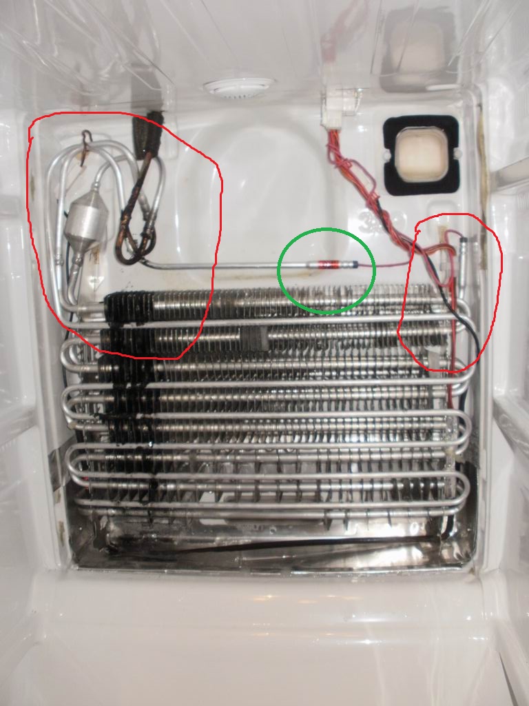

тонито - специалист
Здравей.Това са двете зони в който става леда.Какво е това което съм оградил в зелено?датчик който следи температурата и като стане топло изключва нагревателя ли?Моя стои от дясната страна на радиатора.Снощи го раглобих защото пращеше яко.Леда беше надигнал пластмасата с вентилатора.Размразих го с един сешоар.И вече нямам грижи но.....за около 3 месеца....
kozl - майстор
Явно не сработва системата за размръзяване. Гледам схемата, по-горе на снимките, но цвета жиците по снимкити не отговаря на посочения в схемата. Иначе това ограденото в схемата и пресовката на жицата за единия нагревател в бялятя тръба. Другия нагревател е в черна тръба. По схемата и двата нагревателя (L-CORD HEATER SHEATH HEATER) се пускат от релета в главната платка. Аз до нея не съм стигал и даже не знам де се намира. Има показан и предпазител към нагревателите. Може и той да е прекъснал. Или повреда в PWB ASSY, MAIN.Ако ще се занимаваш сам, трябва да провериш като начало предпазителя, след това нагревателите за прекъсване и ако са изправни да търсиш причината в платката защо не ги включва.
ESPACE - майстор
Със зелено и червено си оградил началото и края на нагревателя който размразява леда по изпарителя. Някъде по плочата отдясно трябва да има и термоключ(кликсон), който да прекъсва размразяването при достигане на определена температура. Със сигурност някъде там има и термопредпазител на около 60 градуса, който е много вероятно да си изгорил при интервенцията със сешоара.
