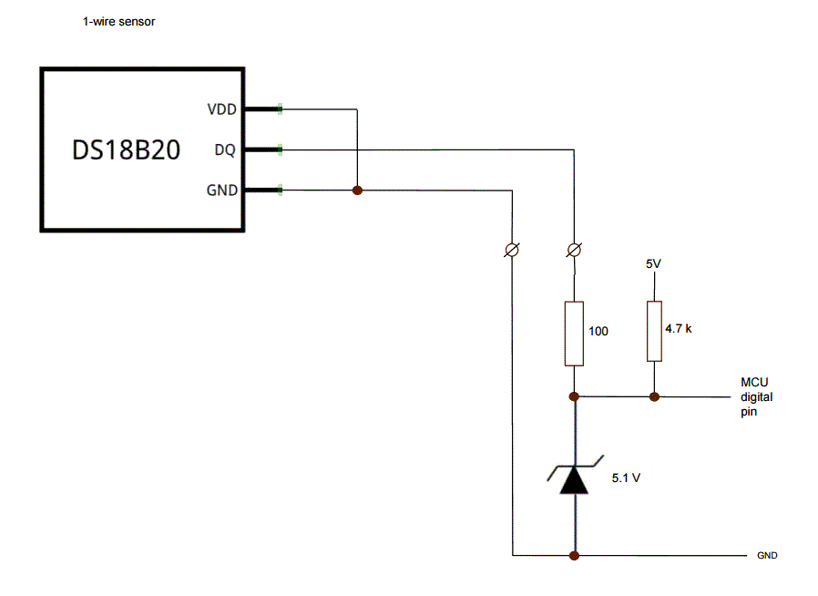

Това е схемата за свързване на датчиците за температура:
1-wire diagram.gif (13.95 KиБ) Видяна 4931 пъти

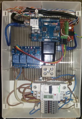

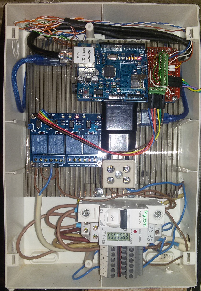

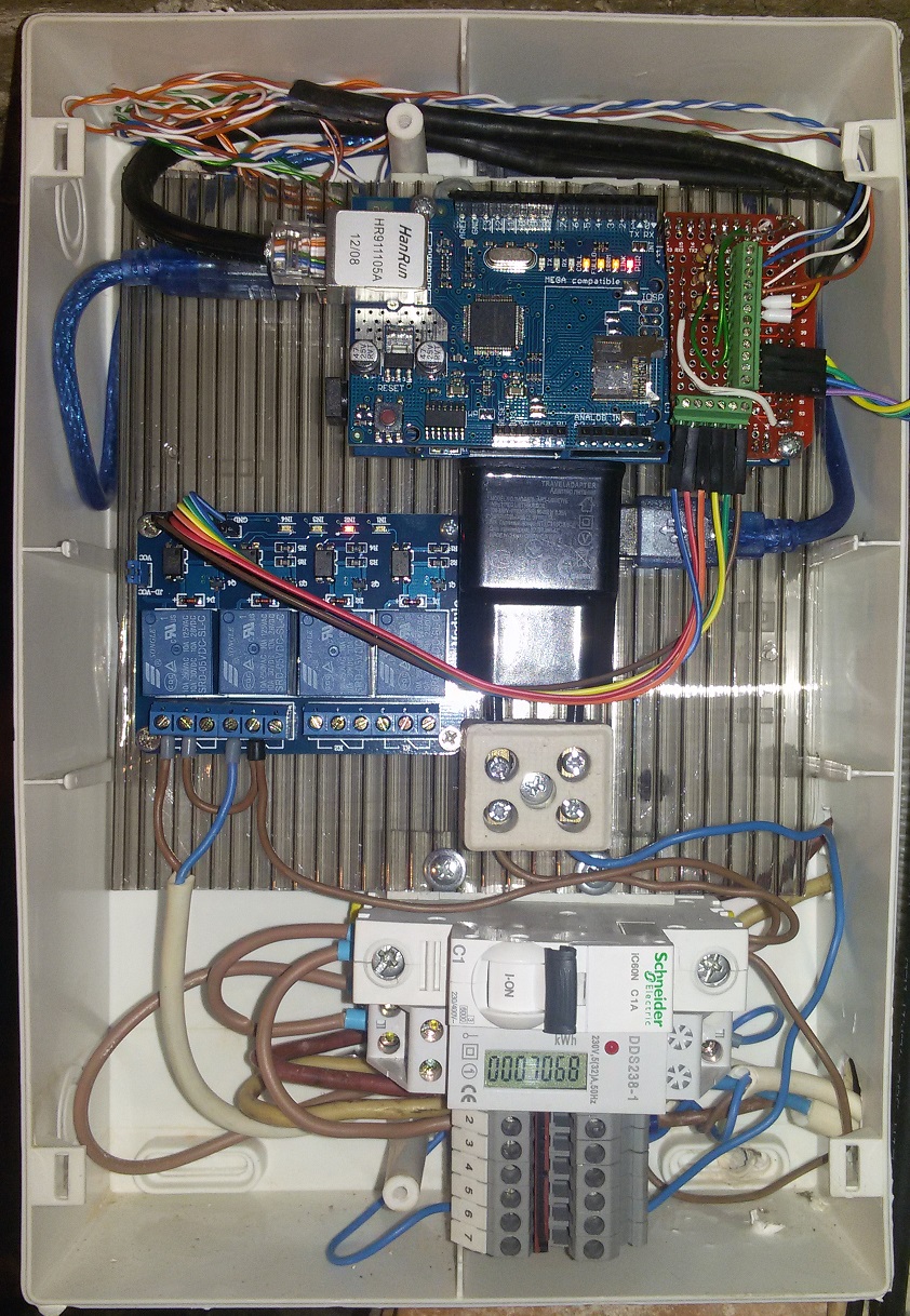

За кутия се ползва апартаментно табло за 12 автоматични прекъсвача:
2v6 - майстор

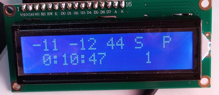

Добавен е и дисплей:
