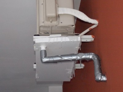

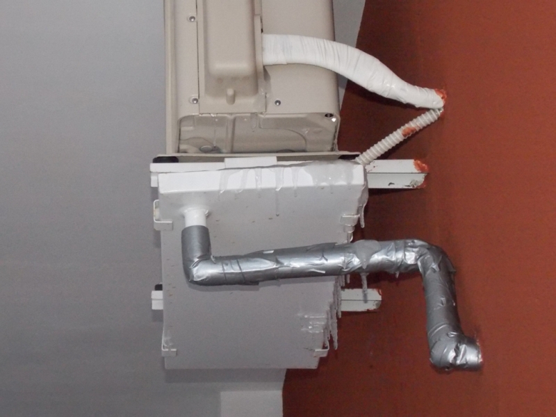

Да продължим темата :) Най после намерих нагревателен кабел 30 вата на метър и цена 8лв на метър. Кабела се нагрявана на индукционен принцип , не е саморегулиращ се. Затова и цената е поносима. Закупих 3 метра

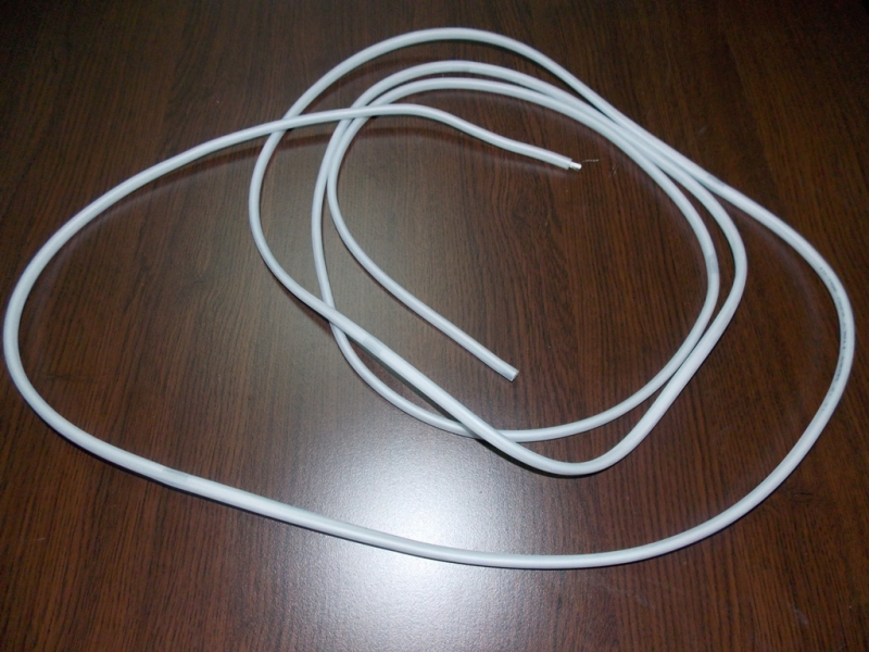

открая изглежда така , и трябва да го изолирам така че да не пропуска влага, за да не окъсява .
не знам как да го изолирам , давайте съвети :)

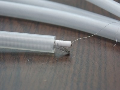

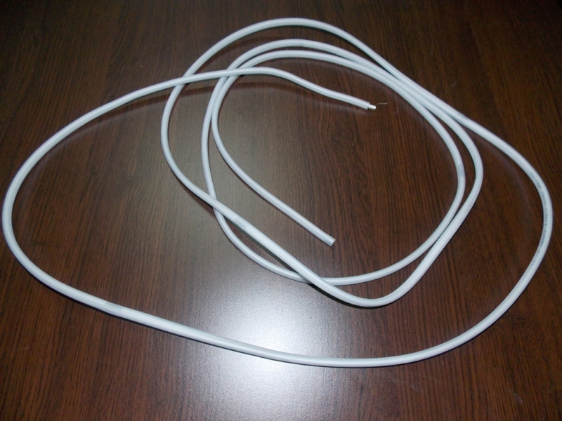

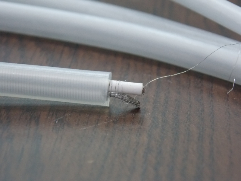

от другия край където ще се подаде фаза и нула изглежда така
Не знам на кой кабел да подада фазата -на изолирания според мен ,защото другия опира с тънкия кабел който е навит кръгово по дължина на целия кабел, ама специалистите да кажат :?

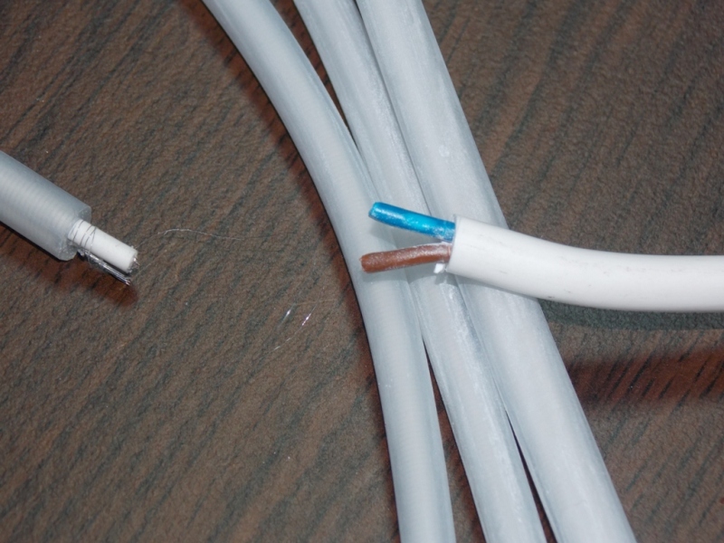

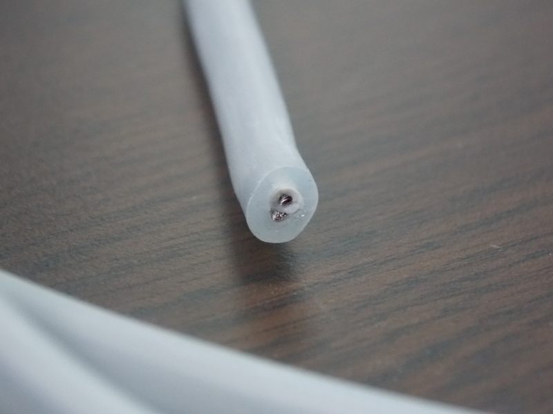

Другото което не знам как да стане ,е връзката между нагревателния и захранващия кабел. Според мен също трябва да е влагоизолирана връзката , защото върху него може да капе водата от дефроста
Приемам и очаквам съвети за да не се получава така

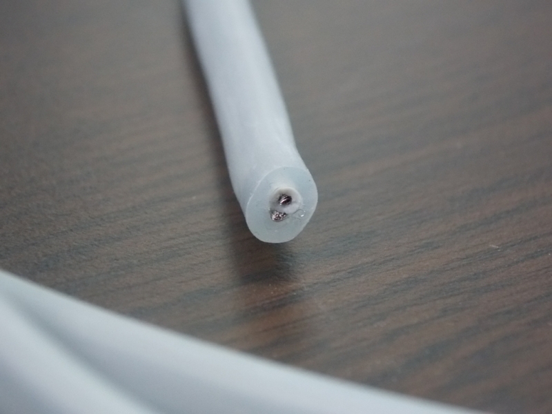

Ами това са питанията :?:

Нещо изобщо не ми е ясно как един кабел го купуваш на метър, няма значение колко е дълъг и ще работи на мрежово захранване като отдава по 30W на метър независимо дали е 1 метър или 20 метра дълъг. Това пък с индукционния принцип съвсем не мога да го "вдяна" кой и какво ще индуктира.
Преди време проверявах в един магазин за резервни части и продаваха такъв кабел против замръзване ама си беше различни дължини, готов за употреба силиконов.
Edit . Сега прочетох че имало и такива саморегулиращи се кабели дето не ги бърка дължината. Диелектрика между двете жила не е всъщност диелектрик и си променя съпротивлението при различни температури а оттам се променяла и мощността. В твоя случай явно е с фиксирано съпротивление, което обуславя и мощността от 30W на метър. Индукцията още остава неясна :)
Фазата е логично да я подадеш по вътрешното жило. Въпроса за изолирането е сериозен. Трябва да импровизираш. Например премахваш част(1-2см) от външното жило с тънкия проводник върху него. Вземаш пластмасова капачка от флумастер пълна със силикон или двукомпонентна епоксидна смола и набиваш кабела вътре. Като втвърди термошлаух и PVC лента например. Откъм мрежовото захранване пак ще трябва да импровизираш.

Кабела е купен .Очаква свързване :? Аз също мисля с капачка от флумастер ,или нещо подобно ,или шлаух , но с какъв силикон, епоксидна смола , лепило, или нещо друго ...? Просто някой ,ако е правил това упражнение да сподели .
